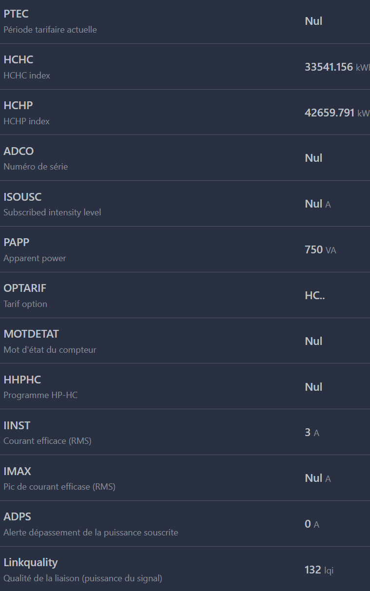

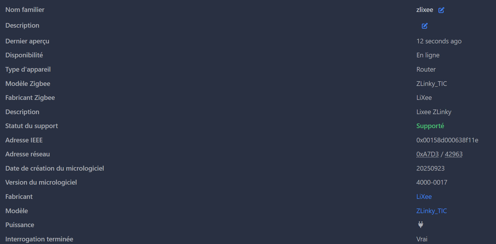

Bonjour , j ai également fait la mise a jour , et j ai ce genre d’erreur
zhc:lixee: Failed to read zigbee attributes: Error: ZCL command 0x00158d000638f11e/1 liXeePrivate.read([« currentTarif »,« motDEtat »,« scheduleHPHC »], {« timeout »:10000,« disableResponse »:false,« disableRecovery »:false,« disableDefaultResponse »:true,« direction »:0,« reservedBits »:0,« manufacturerCode »:null,« writeUndiv »:false}) failed (Delivery failed for ‹ 60493 ›.
Une idée svp ??
