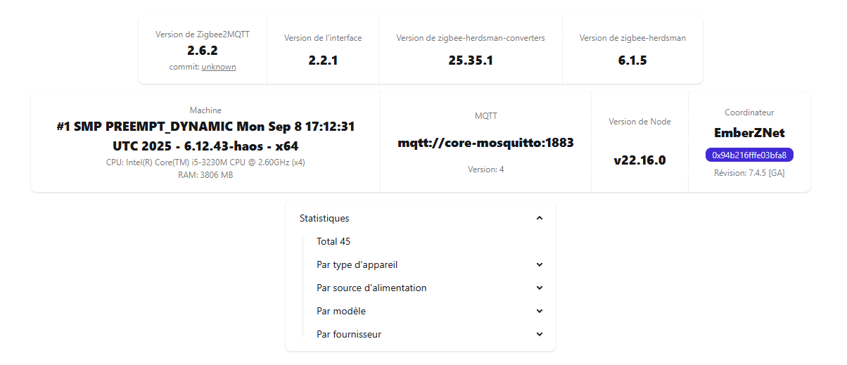

ZLinky_TIC : Maj v17 disponible, comment la faire en OTA quand Z2M ne la propose pas?
J’ai un ZLinky qui est en version 16, je crois mis à jour depuis la v14 en ÔTA via Z2M peut de temps après sa sortie.
Je ne retrouve d’ailleurs pas le sujet où il a été question du développement de la maj en ÔTA qui n’était pas présente au départ pour le ZLinky (j’avais fait un sujet sur la maj via l’adaptait uart-usb).
Bref la v17 est disponible depuis quelques jours :
Mais Z2M ne trouve pas cette MAJ.
Comment la faire en ÔTA sans devoir repasser par le uart ?
Est-ce que cette maj va arriver dans Z2M prochainement ?
En espérant que ça soit le cas , bonne soirée à tous :waving_hand:t2:

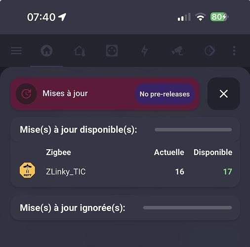

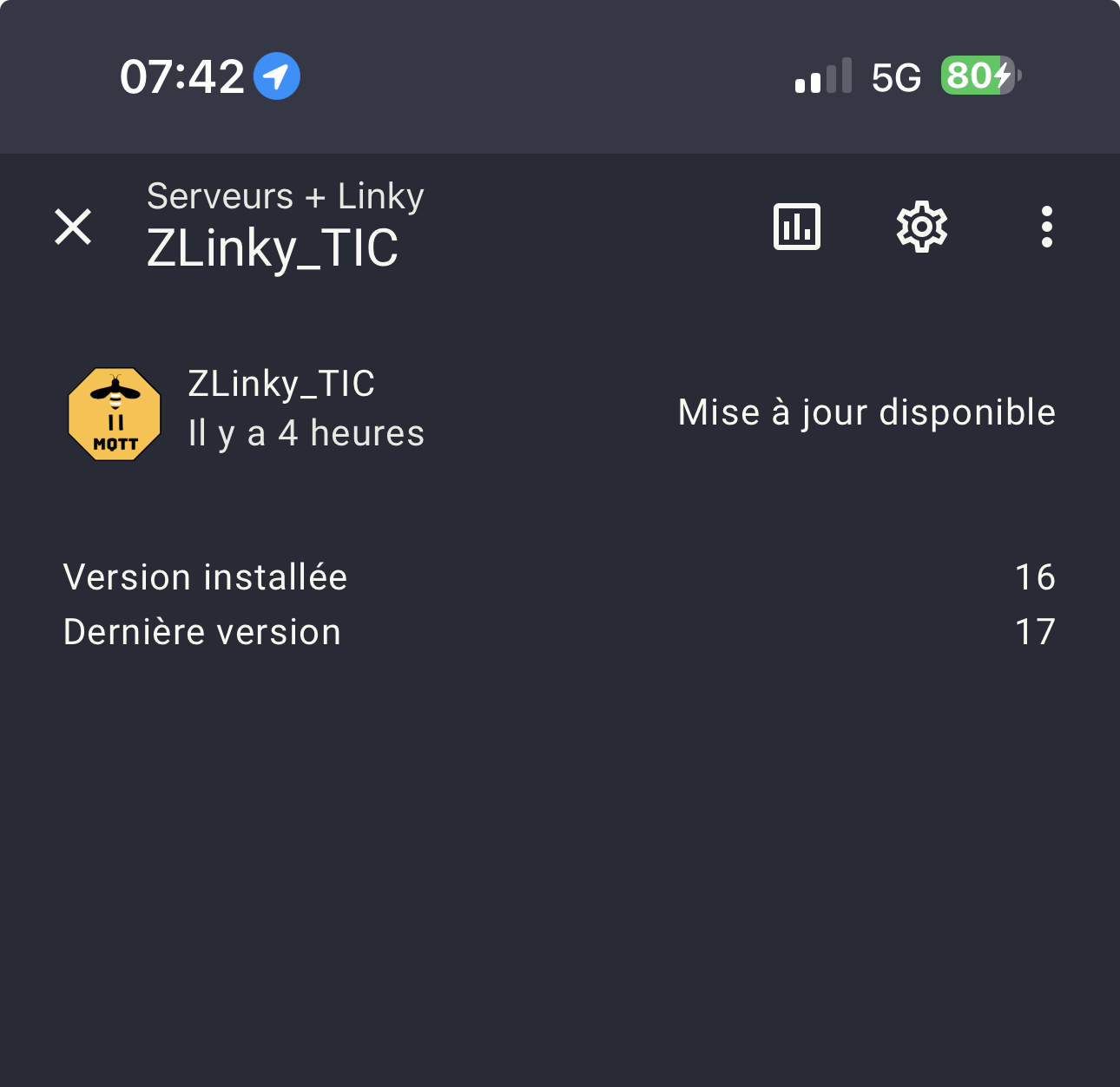

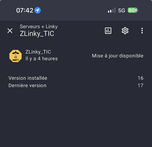

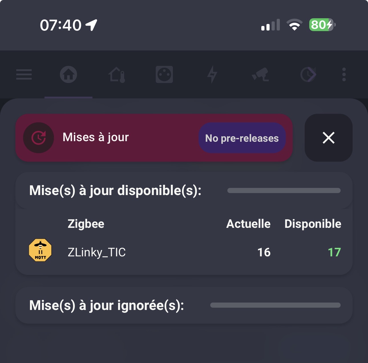

Salut :waving_hand:t2:
La voilà qui est proposée par HA (via Z2M) :
En revanche, pas de notes de version sur HA :
Ça aurait été cool de les avoir :grinning_face:
