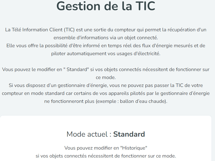

Voila pourquoi ca fonctionne t’es en mode standard, que moi et ceux a qui ca fonctionne pas son en historique.
Donc non, ca fonctionne toujours pas en mode historique.

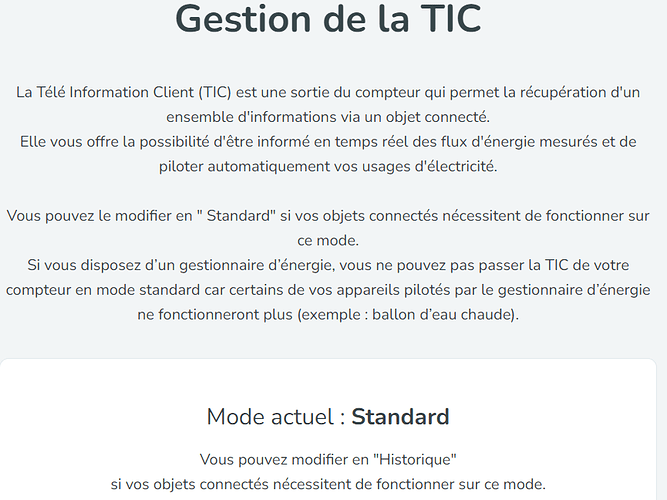

Est-ce qu’on peut me rappeler ce que ça change concrètement d’être dans un mode ou dans l’autre ?
Le mode standard (permet de transmettre plus d’informations) contrairement au historique.
Dont le :
active_power
active_power_max
rms_voltage
En gros toutes les entités qui fonctionne pas en historique sous ZHA, fonctionneront en mode standard.
Ok, à part ces infos ça ne change strictement rien ?
Appart des infos supplémentaire, je pense pas.
akunia
Février 6, 2023, 8:04
353
Voici ce qu'en dit Total:
Avec un contrat HP hc ou avec multiples tarifs c’est indispensable sans ça les remontées ne fonctionnent pas.
J’ai un contrat HP/HC mais je suis en historique.
Je ne sais pas ce qu’est un gestionnaire d’energie, mais je dirais que dans mon cas, s’il s’agit juste d’avoir ces 3 entités en plus, ça ne me sert pas à grande chose, je peux rester comme ça (en historique).

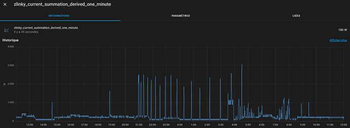

si tu veut savoir ta conso en watt toute les minutes en historique, tu peu utiliser derivative. Juste créer un sensor dans le configuration.yaml:
- platform: derivative
source: sensor.zlinky_metering_HC_HP_sum #modifier par ton entité total hp+hc
round: 0
unit_time: h
unit: W
time_window: "00:01:00"
resultat:
