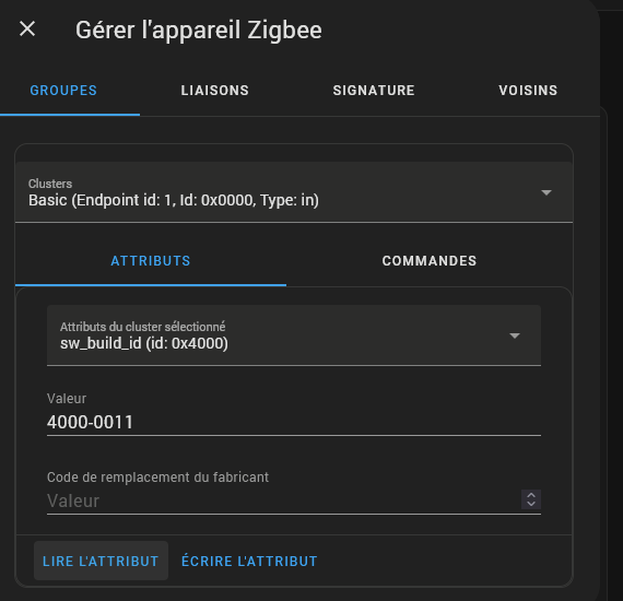

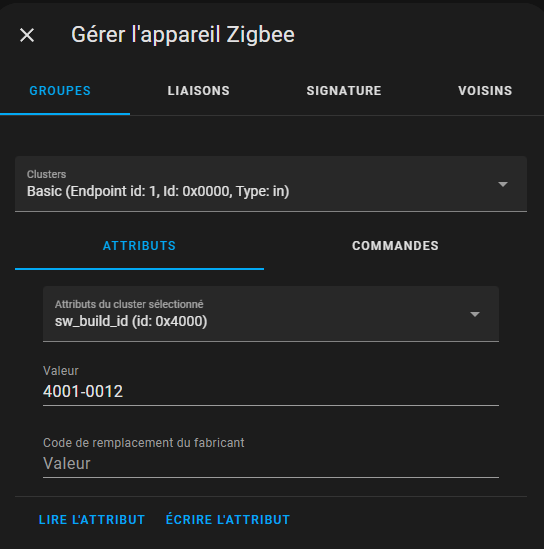

Ta quel firmware ?
pas possible la version 1. a moins que tu les acheter au début et jamais maj…
Je sais l’affichage est foireux, mais c’est une v11 (acheté il y a quelques mois)
v11 normal ou limited ? ta bien choisie la bonne version ?
A priori normal, mais comment le savoir précisément ?
Si avec le fichier ZLinky_router_v13.ota, ca fonctionne pas , je vois pas ce qui te bloquerai.
Ouvre une issue sur le github.
J’avais déjà le même problème avec la v12.
Donc je ne pense pas que ce soit lié à la version.

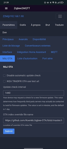

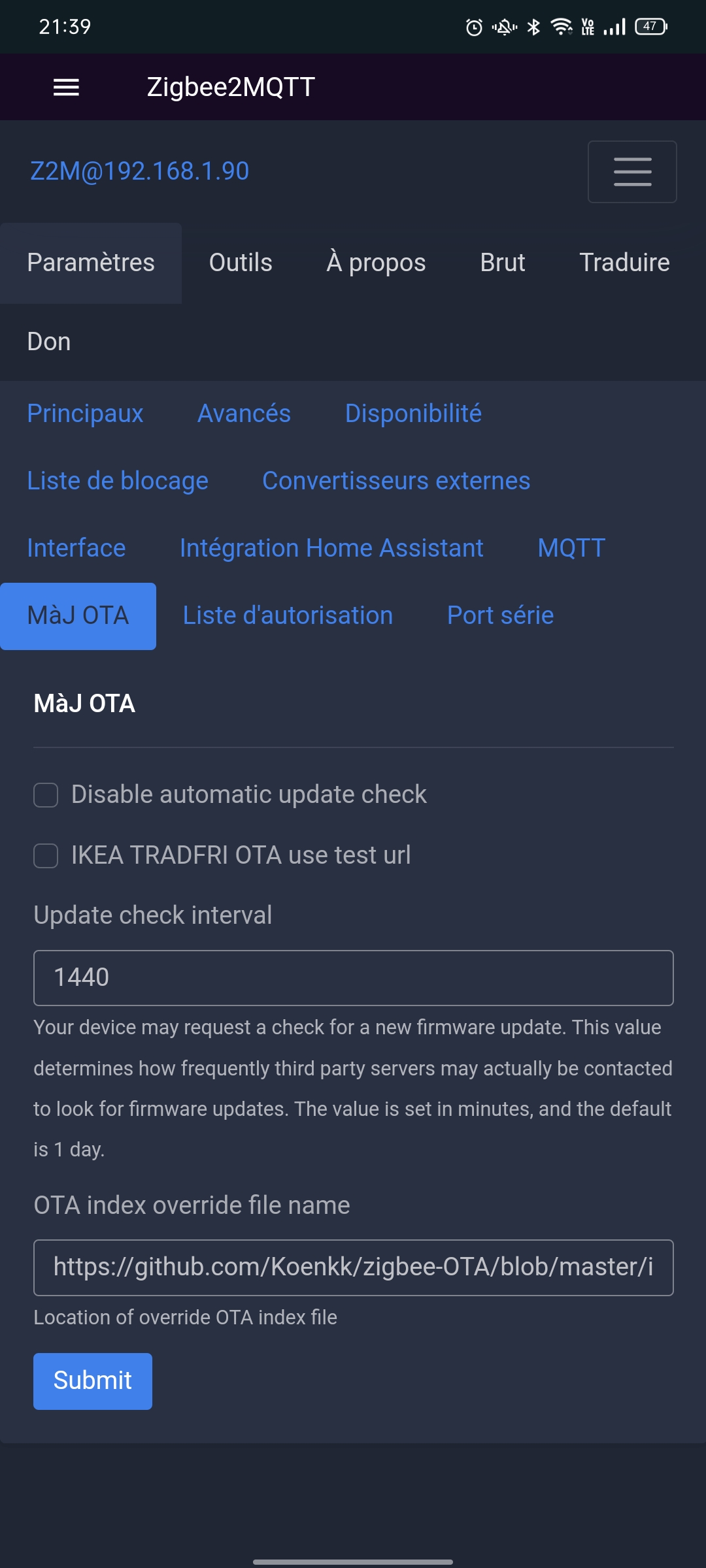

Pour ma part, en limited v12, je n’arrive pas à faire passer la mise à jour avec Zigbee2MQTT… j’ai l’impression que mon json d’index n’est pas pris par z2m. La doc dit de le mettre au côté du configuration.yaml, on parle bien de celui de Z2M et pas de HA ?
J’ai un dongle usb sonoff zigbee 3.0 plus P sous z2m.
L’index est bien celui-ci ? Qu’entend tu a côté du configuration.yaml?
J’ai essayé ici mais sans succès
Et j’ai bien dans le configuration.yaml de z2m
Zigbee_ota_override_index_location: https://github.com/Koenkk/zigbee-OTA/blob/master/index.json
