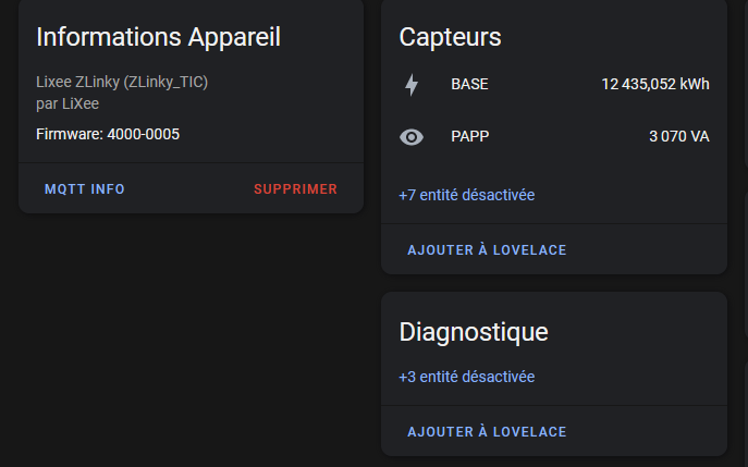

Après un reboot de HA et de l’host. J’ai toutes les valeurs dans le Zlinky, mais plus de traces de nouveaux sensor pour le tableau energy…
Mon Zlinky est bien a jour

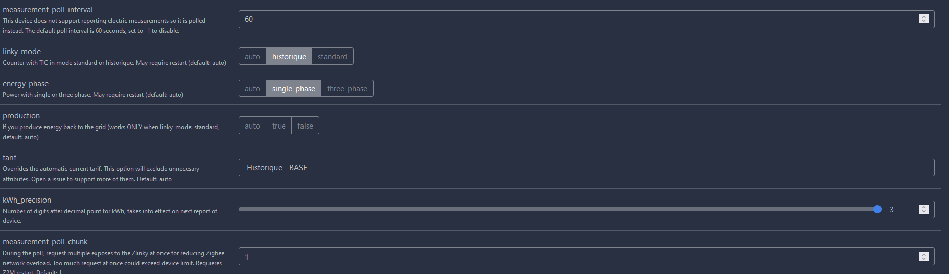

Au cas ou je te mes mes réglage du linky peux etre que ça vien de la.

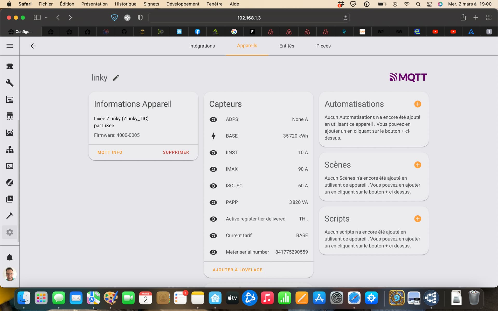

ps regarde bien sur Ha dans Appareil la liste des sensor visible part Ha ( il est peux être désactiver )
voici les mienne ( j’ai désactiver se que je veux pas pour éviter de gonfler la BD )
merci. J’ai bien le meme firmware. Et quasi les memes réglages que toi je teste de mettre a l’identique mais j’ai des doutes que ca vient de la

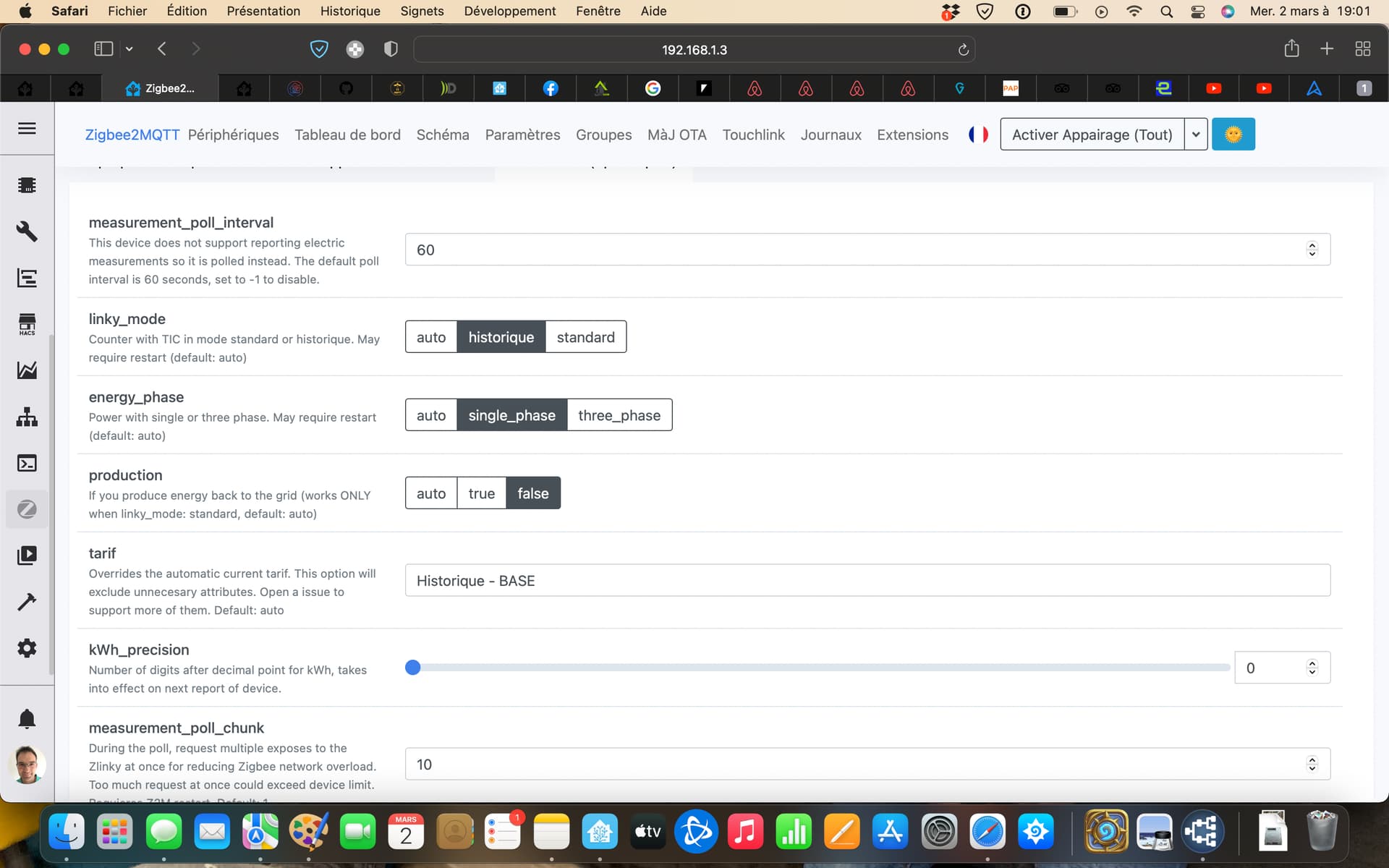

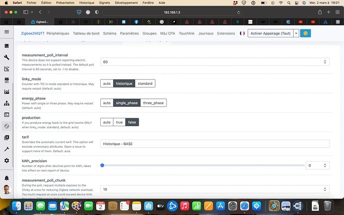

tu as bien réglé les options du device ?
ton mode de compteur, si tu es monophasé …
Ca réduit bcp de sensors
Meme avec le poll a 60 sec j’ai bcp de msgs aussi
J’ai rajouté l’option measurement_poll_chunk a 8 pour voir ca semble envoyer moins de message et rester stable

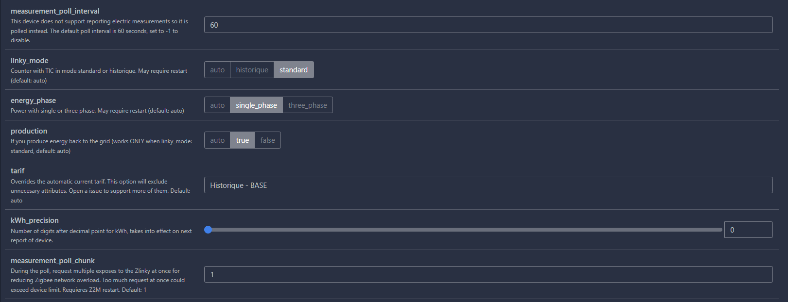

J’ai supprimé le Zlinky car c’était infernal, redémarré, et ouf tout tourné nickel. J’ai refait une recherche, je retrouve le Zlinky et je remets les parametres et là plus rien ne remonte :). Mais ça ne rame plus :). Je precise que j’ai le probleme depuis que j’ai mise à jour le firmawe 4000-0005. Avant pas de pb.
essaye de monter le measuremnet poll chunk pour voir. Apres c peut etre le coté producteur électricité j’ai pas ca chez moi ![]()

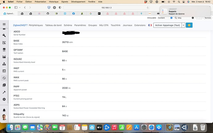

Je viens de recevoir un zlinky Tic que j’ai connecté avec succès en utilisant ZHA et une clé DECONZ.
Comme certaines personnes en revanche ma mesure de l’index est aberrante.

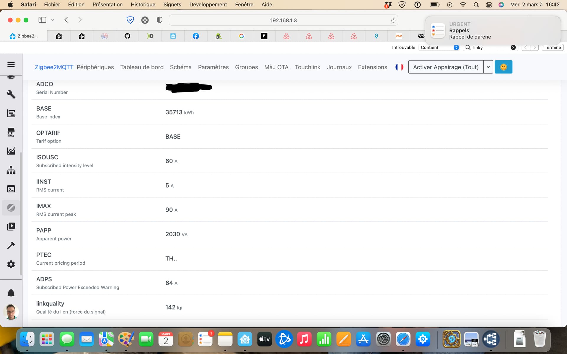

J’ai lu qu’il était possible de mettre à jour le zlinky, mais comment vérifier sa version actuelle?
Je n’ai pas non plus trouvé comment faire la mise à jour en OTA, mais bon j’ai un FTDI au pire je ferais comme ça si besoin.
