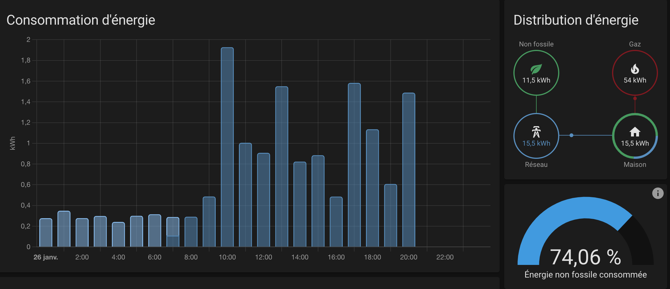

Rien a voir mais tu utilises quoi mon avoir le gaz ?:slightly_smiling_face:

Il ne me propose rien concernant le nouveau link dans les entité en Kwh et quand je vais sur Z2M je vois qu’il met
kWh (k et pas K …) comme l’a tu ajouté sur toi dans le module. energy ?)
le sensor " sensor.linky_base" mas étais direct proposer dans le module energy j’ai juste eu besoin de l’ajouter a la place de l’ancien
Petit plus mettais 3 décimal pour avoir de bon stats ( avec kWh_precision a 3 )
