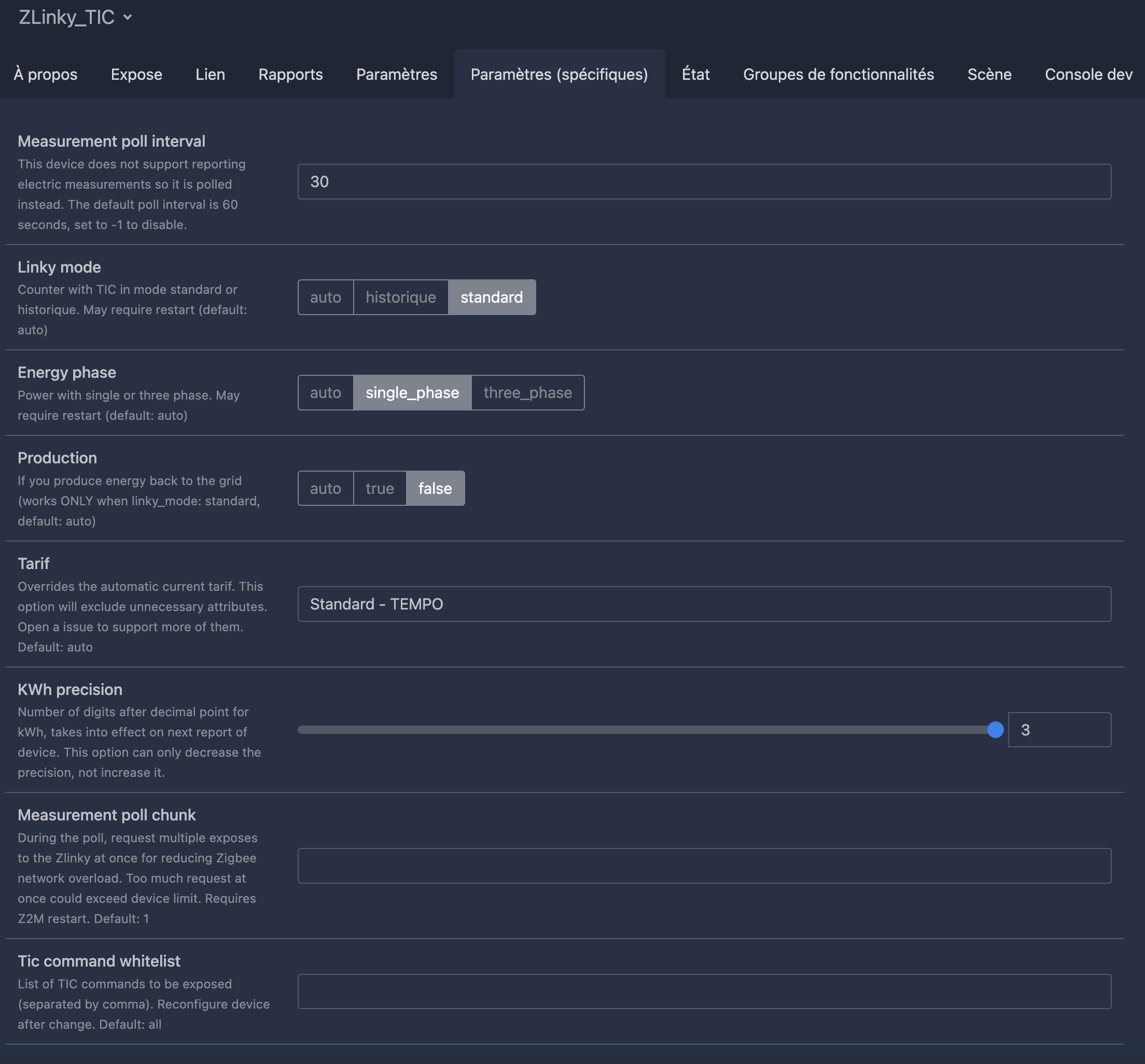

La configuration du ZLInky est celle-ci (TEMPO, Standard, Mono-Phasé) :

Du coup, comment je peux restreindre les infos récupérées aux seules utilisées par ma configuration ?
Je crois que je n’ai besoin que de ces sensors :
  • zlinky_tic_easf01 à zlinky_tic_easf06
  • zlinky_tic_sinsts
    Éventuellement ceux-ci :
  • zlinky_tic_east
  • zlinky_tic_easd01 et zlinky_tic_easd02
    Le reste, je n’en ai pas besoin je pense.

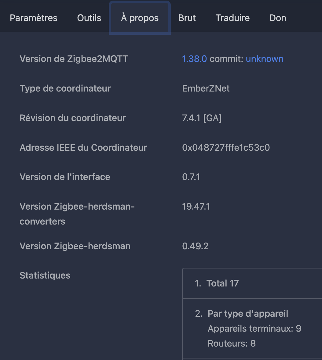

version core-2024.5.5
python_version 3.12.2
os_version 6.6.29-haos
arch x86_64
Installed Version 1.34.0

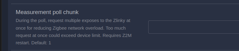

Bon et bien, la solution pour ces erreurs semble trouvée (merci à l’auteur sur son GH).
Il faut forcer le « Measurement poll chunk » à 1.
Normalement ça devrait être la valeur par défaut si pas paramétrée, mais elle avait l’air d’être sur 4…
Bref, l’erreur n’est plus présente :smiley:
Je vais retenter la version 7.4.3 du coup pour la SkyConnect ^^
effectivement je suis a 1 (par défaut car pas de valeur)
Bah oui normalement, si on ne précise pas la valeur, elle est censée être à 1.
Mais force de constater que ça n’était pas le cas chez moi :sweat_smile:
mais tu avais une valeur dans cette zone ?
Oui c’est ça, il n’y avait aucune valeur dans le champ.
Ça aurait donc du être 1 en valeur par défaut.
Comment as-tu su que la valeur était à 4 au lieu de 1 par défaut ?
un fix qui est sortie sur la version 1.33.2
  • #194 Fix set LiXee ZLinky_TIC default measurement_poll_chunk to 4 to reduce spamming (@Koenkk)
@ddfdom
Dans le convertisseur lixee:
const measurement_poll_chunk = options && options.measurement_poll_chunk ? options.measurement_poll_chunk : 4;
c’est plus a 1 par défaut, le frontend de Z2M doit pas être a jour.
