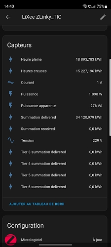

Je souhaiterais avoir une information actualisée à chaque changement de tarif ( hp/hc).
Je n’ai que les capteurs suivants:
Comment puis-je faire ?

J’ai mis dans mon message la liste des sensors disponibles dans ZHA.
Je ne comprends pas pourquoi les concepteurs ne font pas remonter d’office cette information de base !
