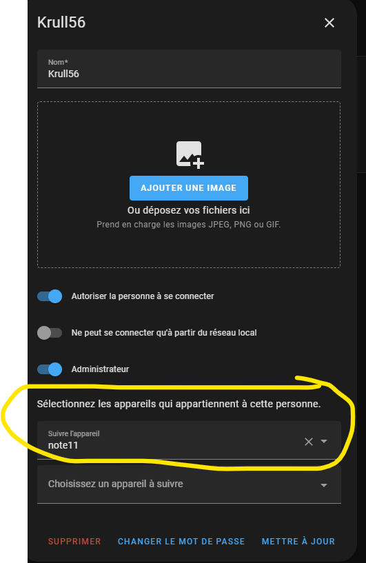

As-tu bien rattaché ton smartphone à « ta » personne ?
Bonjour Krull56,
oui je l’ai fait.
c’est ça qui me perturbe le plus. En suivant les infos de ce site et xceux d’autres sites, j’ai mis toutes les infos correctement et ca ne fonctionne pas.
Ca doit être un petit truc tout bête mais je n’arrive pas à trouver quoi.

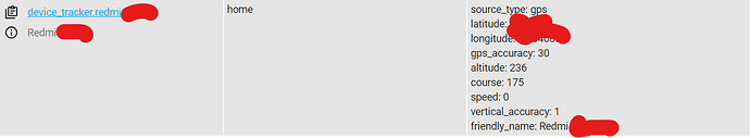

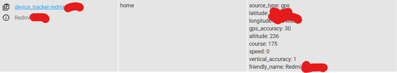

Dans les outils de dev/etat, tu as quoi au niveau du device_tracker.XXX correspondant à ton tel lorsque tu es au travail ou en dehors de la zone Home?
J’ai ça:
le tracker dit que je suis chez moi
J’ai regardé le [sensor.redmi_xxxx_geocoded_location] qui me dit que je suis aussi « home »
Mais le companion me dit que je suis au boulot en geocodage

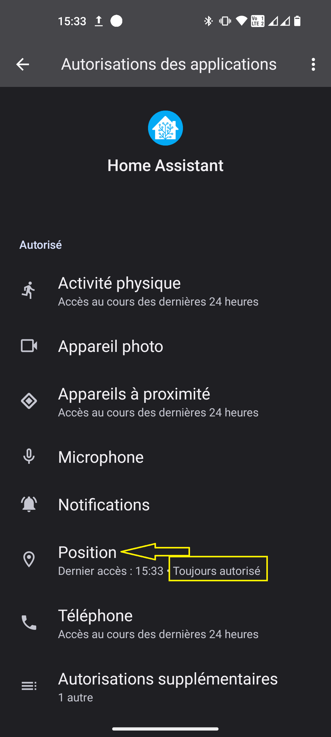

As-tu activé toutes les autorisations nécessaires pour companion dans les paramètres de ton tel ? Fonctionnement en arrière plan, economie batterie désactivée, localisation autorisée … etc ?
Tout est activé sur le telephone. Et le telephone me localise bien à mon travail c’est ça le pire.

D’après le log du tracker, il change d’etat que quand je suis proche de ma zone « home ». Car j’oscille entre les numeros de ma rue. En dehors de ma zone « home » il garde l’attribute « home »

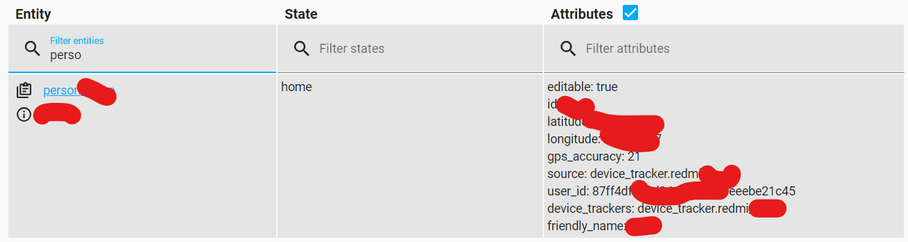

Dans les outils développement que donne person.xxxxx ? screen ?
ca donne ça
et les coordonnées correspondent à Home
ok et la personne est ou ? dans la zone home ou pas du tous ?
ton homeassistant est bien accessible de l’extérieur?
la personne (moi même ) est au boulot donc techniquement dans la zone « Work » mais toujours détectée en zone HOME (pourtant j’ai réduit le radius à 15 metres) et mon HA est bien accessible à l’exterieur via l’abonnement de Nabu Casa.

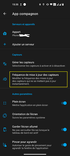

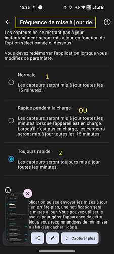

Bj

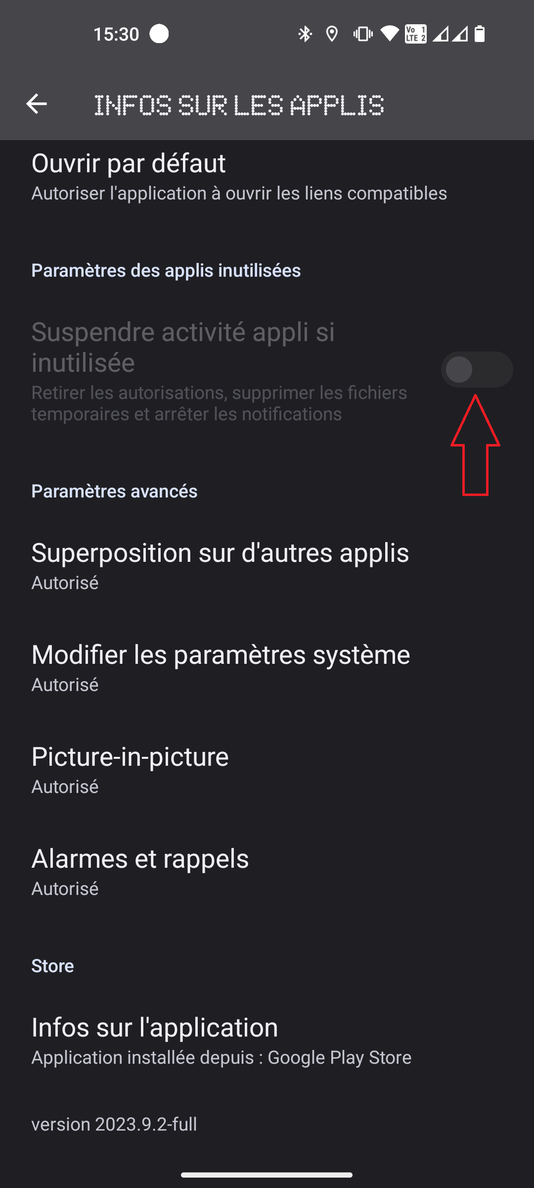

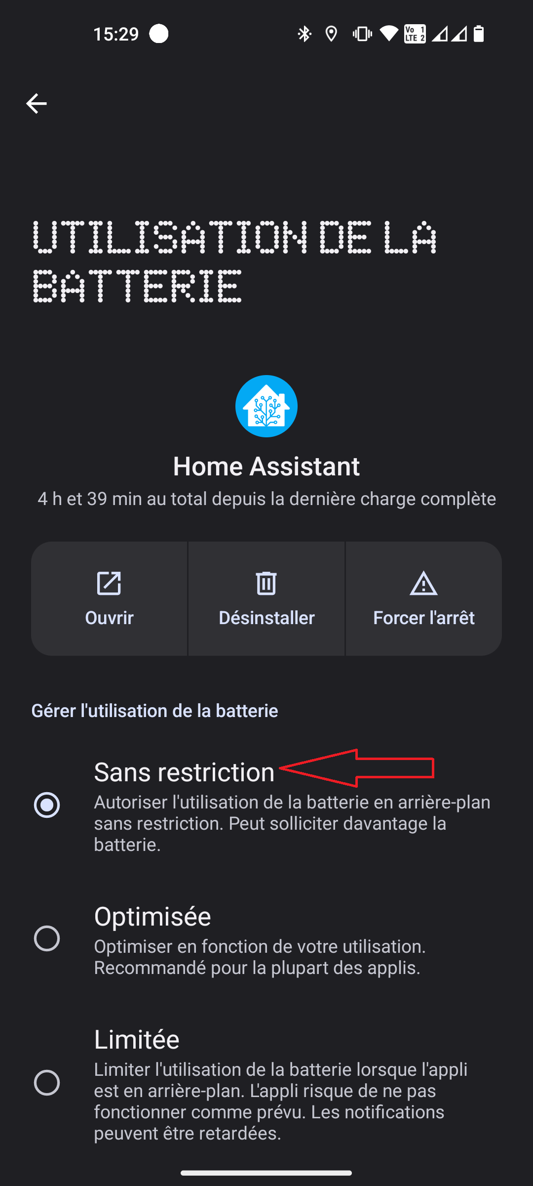

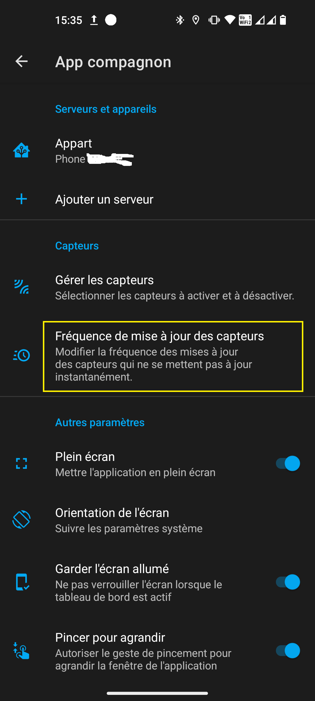

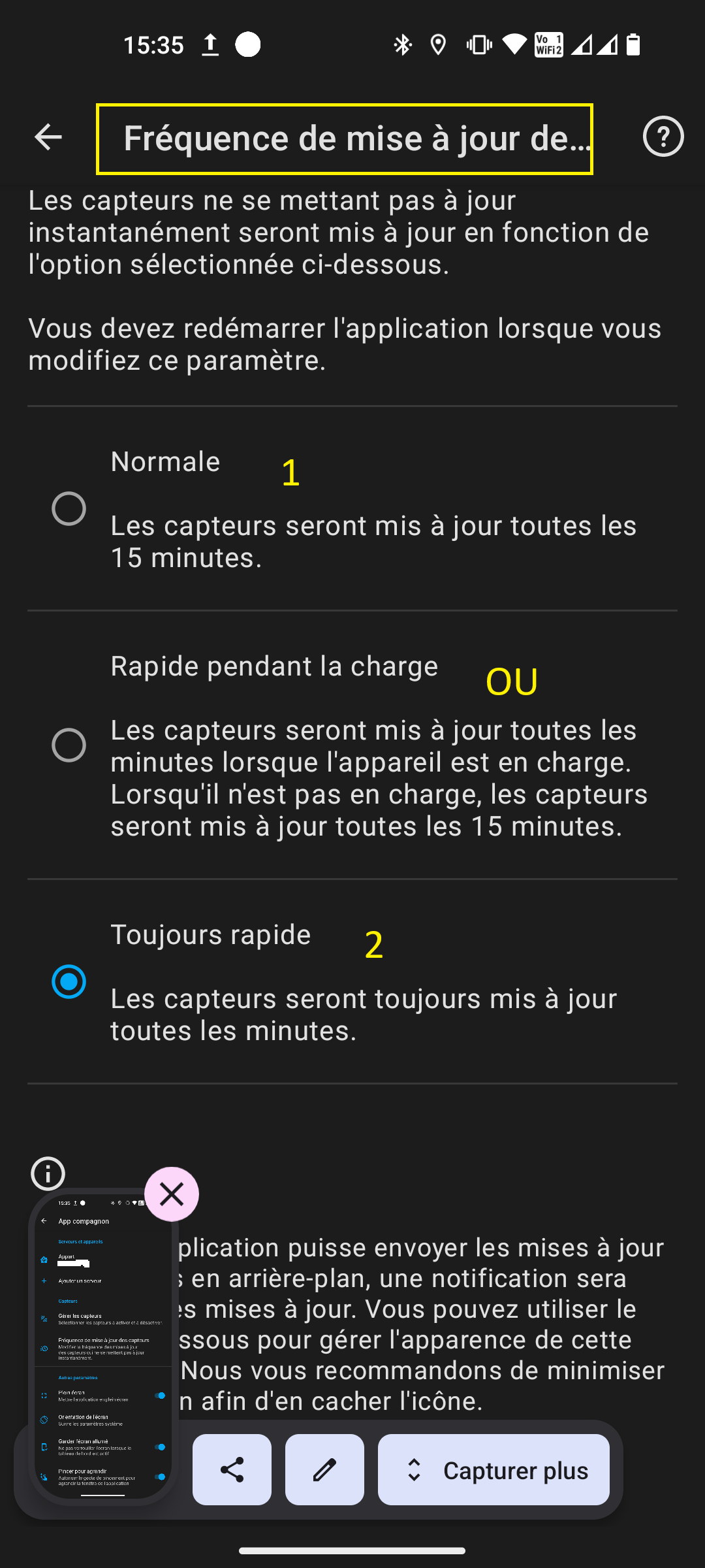

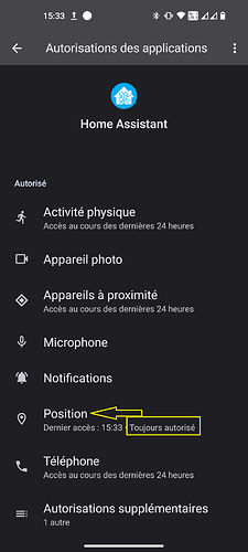

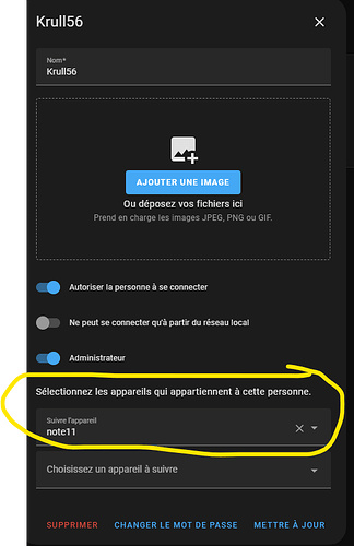

vérifie ceci
