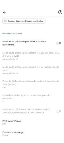

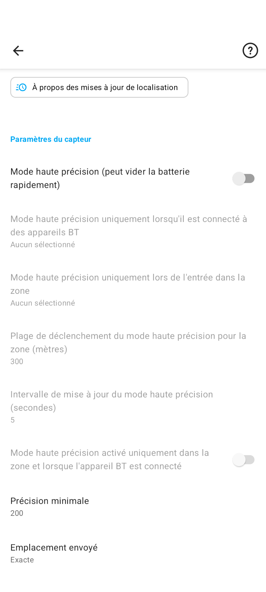

Dans le capteur sous ha companion :
on a pas ca sous IOS :slight_smile:
Et bin là je pense qu’à part changer de téléphone ou d’attendre d’avoir l’équivalent sur apple…
