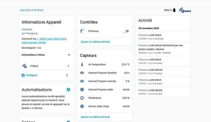

Certains équipements comme les eye Fibaro ne remontent pas tous correctement.
La présense par exemple est vu comme un controle !!
Comment remmettre ca d’applomb ?

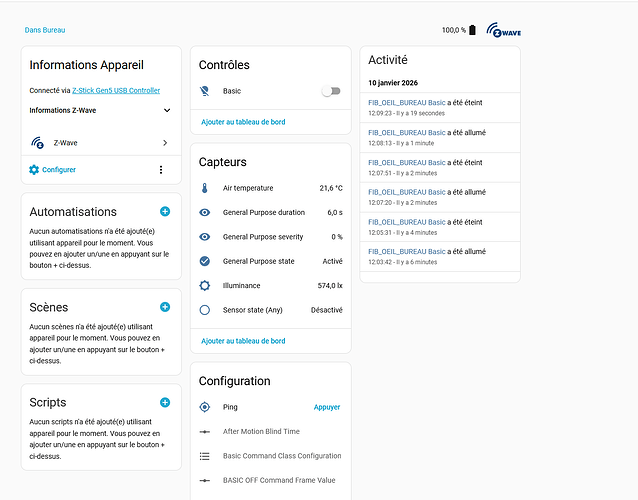

La présence est l’entité “sensor state (any)”. L’intégration HA rajoute des entités quand l’inteview s’est pas déroulée correctement ou même des fois après des maj. Tu peux les désactivées elles ne servent a rien.

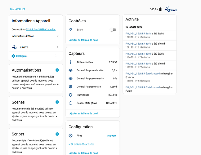

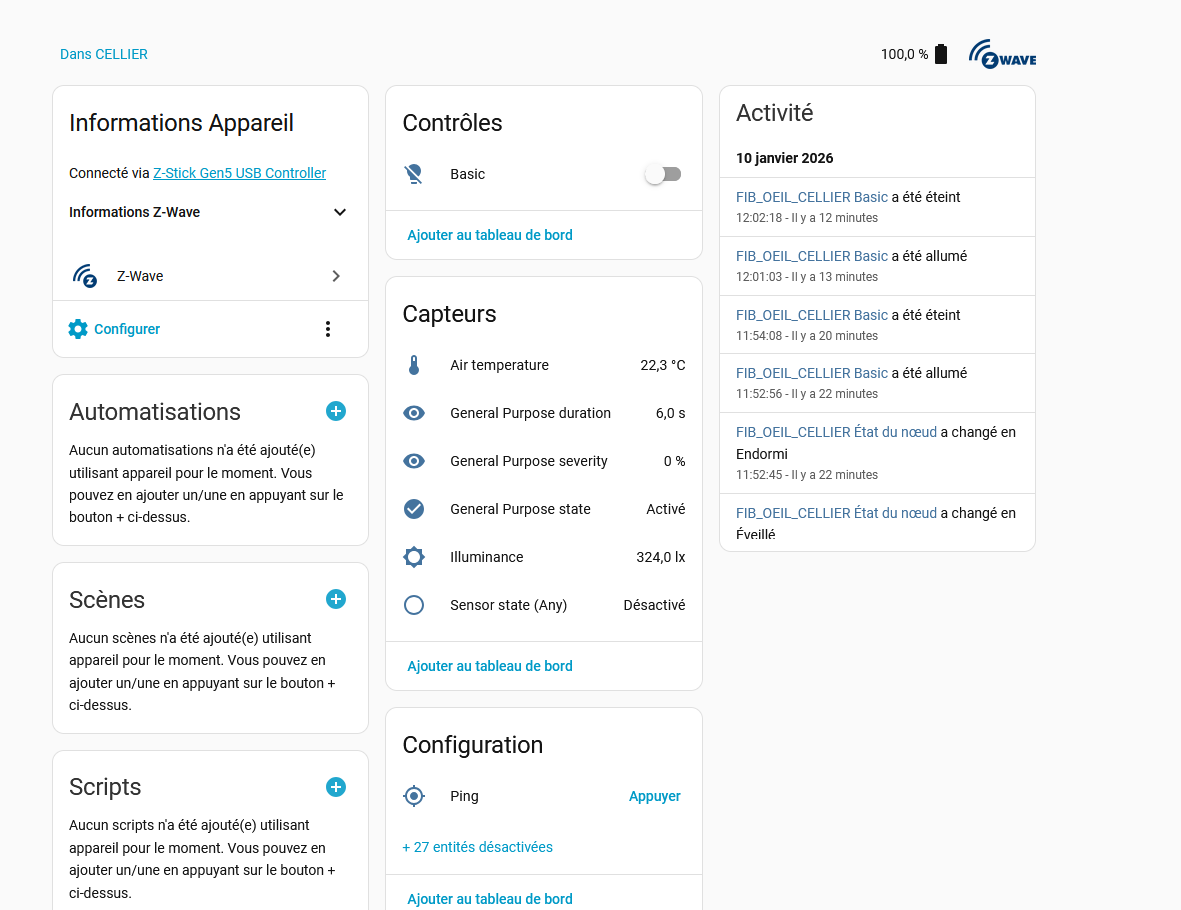

Ha oui désolé j’ai trouvé le sensor state Any
Je croyais qu’on pouvait “afficher en tant que”. toutes les entités.

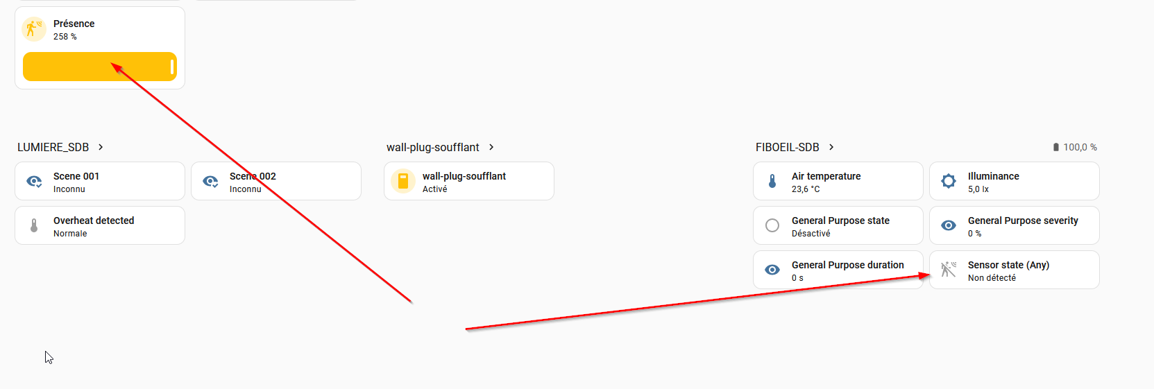

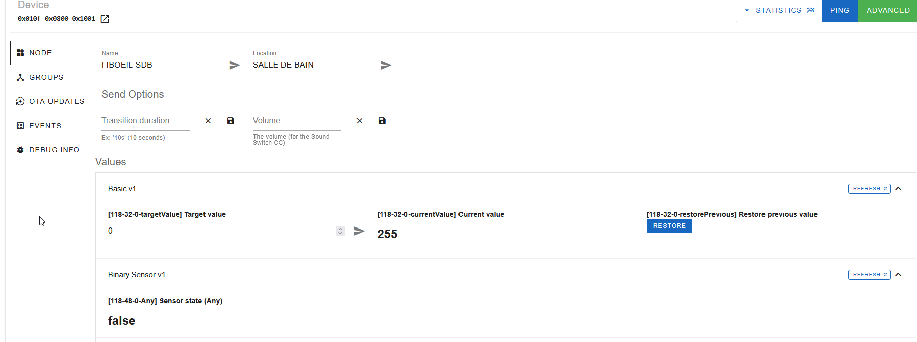

Cela ne résoud pas le problème, le sensor state any ne change pas d’état au mouvement

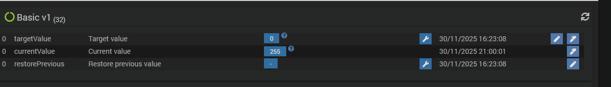

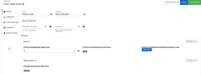

Le seul qui change c’est Basic V1 / Current Value qui passe à 255

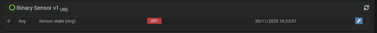

non sur Jeedom c’est pareil il n’y a que le Basic V1 - 32 0 Basic Value qui passe de 0 à 255 quand une présence est détectée.
Le 48 0 Sensor state (any) ne bouge pas non plus sous Jeedom

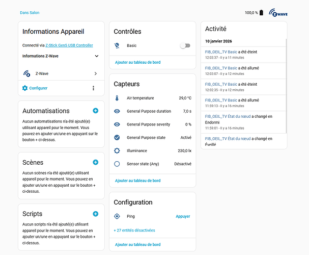

Salut, pareil chez moi. Ils sont tous détecté en”light”. Pour contourner le problème, j’ai créé des binary sensors
J’ai un sensor en 2.6 et il remonte de la même façon que toi.
Ça semble donc lié au firmware la façon de remonter.( Idem en 2.7)

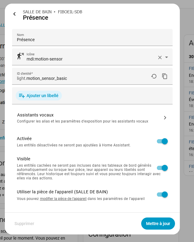

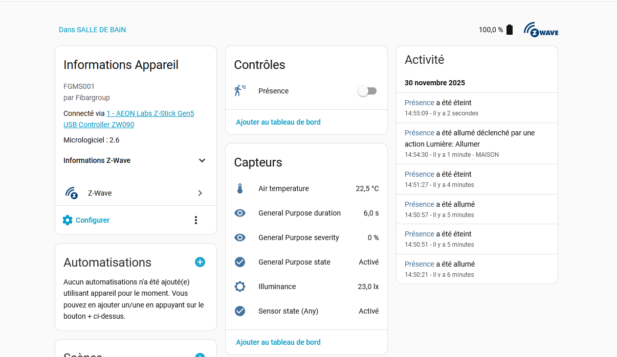

Le « présence » sur ta première capture, c’est toi qui la renommé ainsi ?
Car moi la détection de présence remonte sur le " sensor state ( Any) "
Oui pardon, c’est moi qui l’ai renommé comme ca ..
Mais elle reste en type lumière
Comment la faire reconnaitre en présence ?

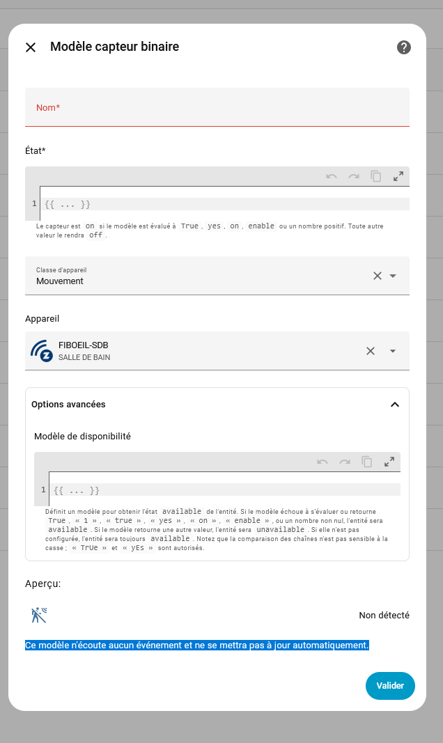

Comme dit plus haut tu dois faire un template sensor a partir de cette entité.
  - name: "Détection dressing"
    unique_id:  "detection_dressing"
    variables:
      my_entity: light.detection_dressing_basic
    state:  "{{ states(my_entity)}}"
    icon: |
      {%- set state_sensor = states(my_entity) %}
      {% if state_sensor == 'off' %}
        mdi:motion-sensor-off
        mdi:motion-sensor
    device_class: motion
    attributes:
      detect: 'X'
Comme ceci.
Je n’arrive pas à cibler l’entité sur mon Template / Capteur Binaire
