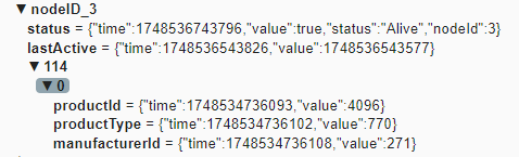

Dans MQTT j’ai pourtant des informations:
Par contre pas besoin de mqtt c’est mieux d’utiliser en websocket jwavejs

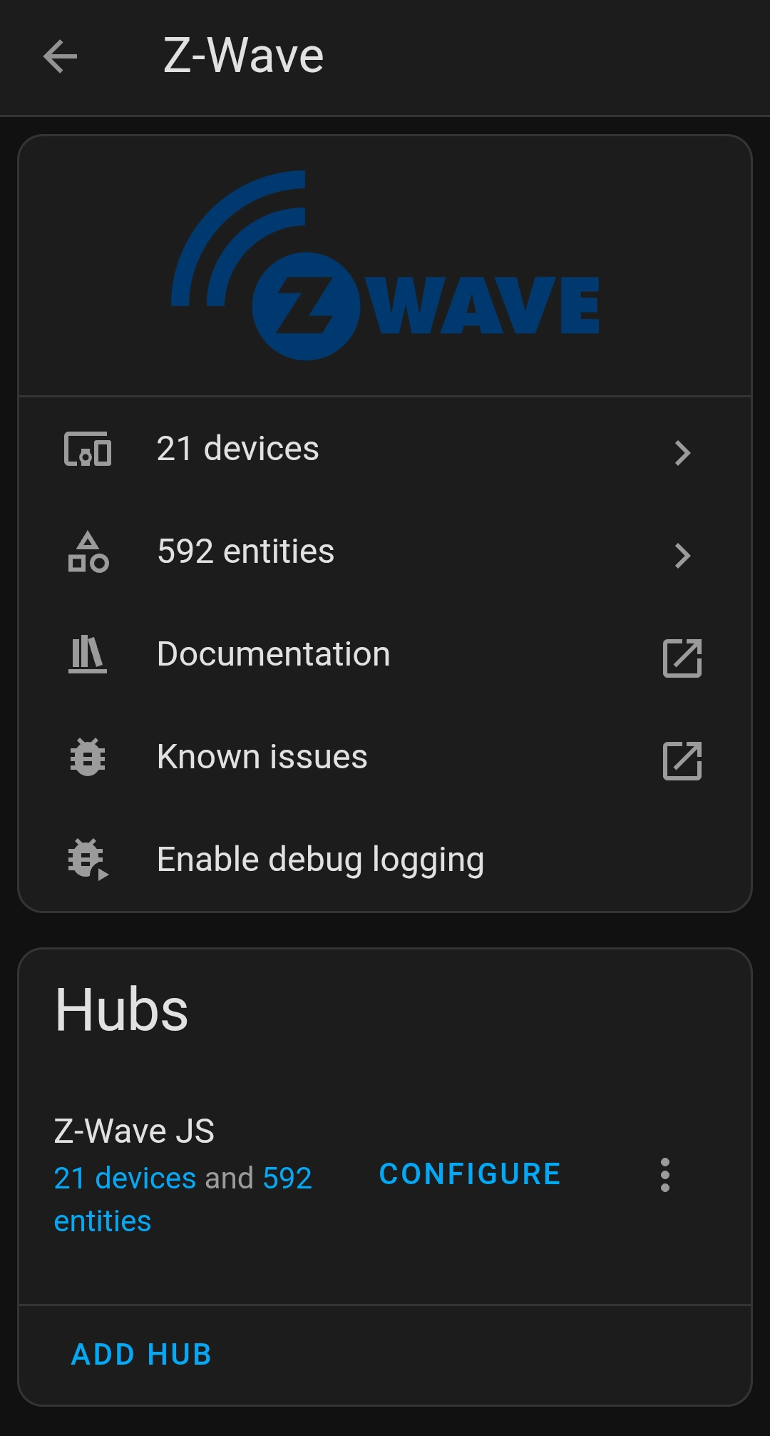

Pour le websocket il faut ajouter l’intégration z-wave (intégration pas addon)
Comment a tu installé zwave sur ton ha c’est pas clair l’installation ? Tu as juste mis l’addon ? Si oui lequel ?
On verra après comment resoudre la reconnaissance de ton module.
J’ai mis l’addon zwave JS, que j’ai lié avec le dongle.
Je viens de mettre l’integration zwave.

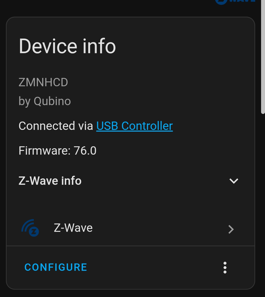

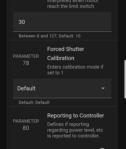

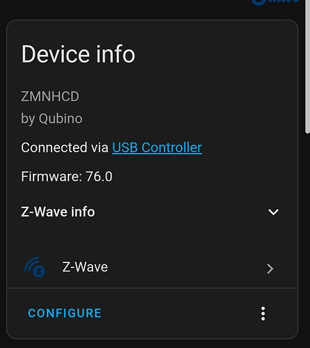

Dans l’intégration z-wave
Tu sélectionne ton device puis sur la gauche tu as un bouton configurer
Tu vas y retrouver toutes les options zwave du device
Dont là calibration (là c’est un module Qubino)
