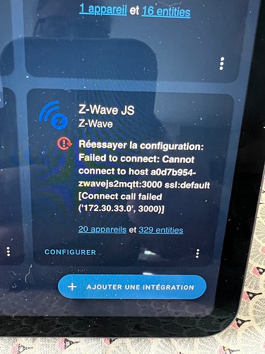

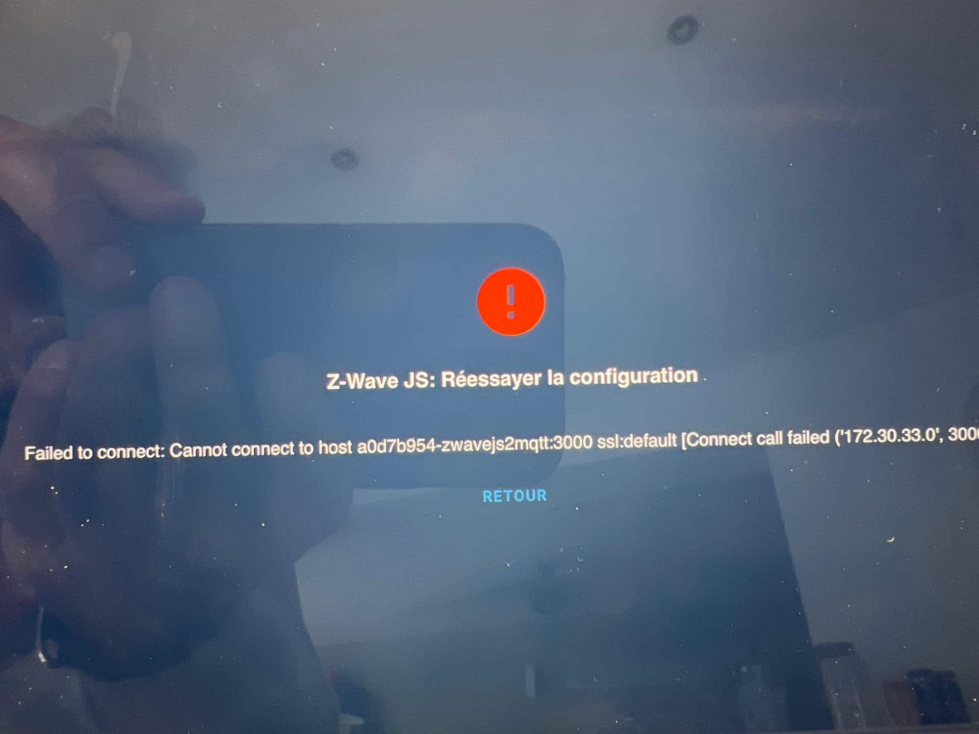

Cela fait deux fois que j’ai mon zwave js qui tombe en hs et je n’arrive pas à le relancer (je ne me souviens plus comment j’ai fait la première fois)
Cf copie d’écran

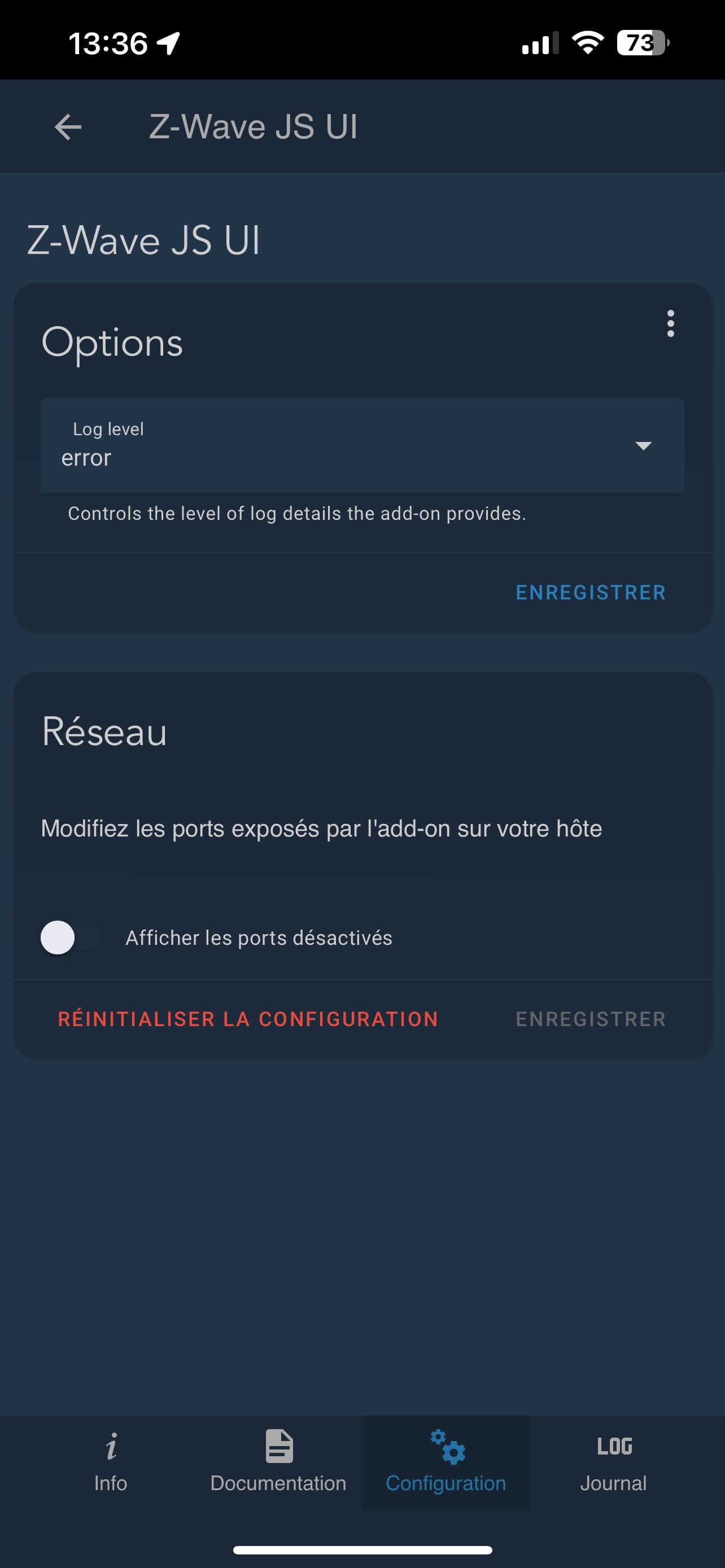

de plus dans l’interface de zwave js ui
configuration,
home assistant
as tu bien activé le ws server ?

À quelle endroit est ce ?
Car dans les deux modules je n’ai pas cette info à configurer
Et dans l’appareil je n’ai pas accès à la config a cause du pb (cf copie d’écran)
