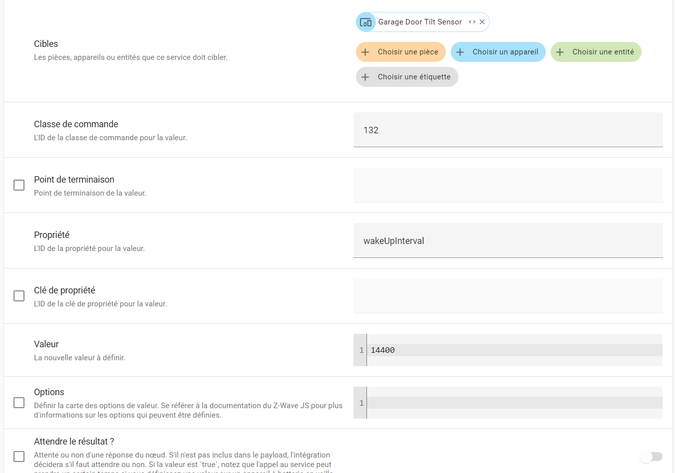

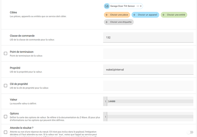

j’ai utilisé la fonction service pour le changer :

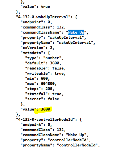

Mais quand je demande au périphérique j’ai toujours :
comment la changer autrement?

Ma question concernait l’interface UI de zwave js mais comme tu as fait ça peut le faire.
Tu as fait le changement quand ? Ca pour être pris en compte il faut que le capteur se réveil (de façon régulière ou manuelle).
