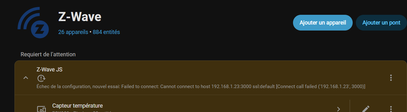

Je tente de basculer mon Zwave de Jeedom à HomeAssistant.
Le module complémentaire se lance bien et mes équipements sont bien présents et réagissent.
Par contre, je n’ai rien du côté de Home Assistant.

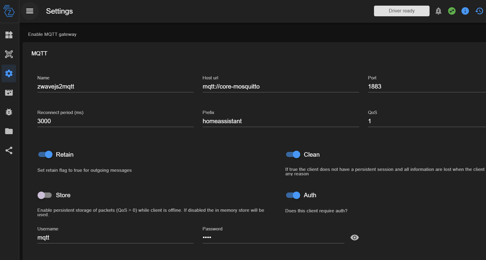

J’ai sauvegardé la configuration de Zwave puis restauré côté Home Assistant, mais je pense que des choses sont à rectifier, surtout pour que le lien mqtt fonctionne.
Voici où j’en suis.

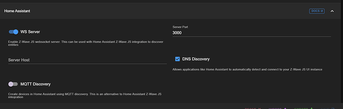

Je n’arrive pas à modifier les infos ici :

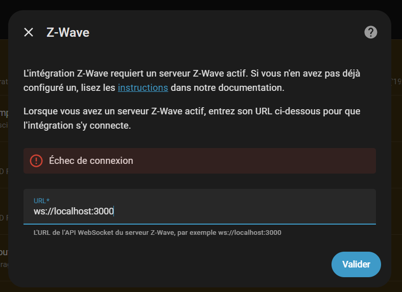

C’est l’adresse de ton web services qu’il faut changer. Là il cherche encore le ws sur le jeedom

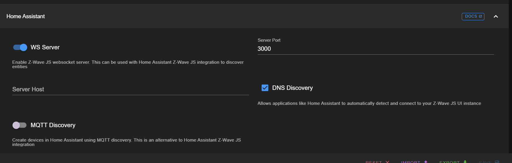

Ok, donc j’active ici ? Cela se désactive au redémarrage comme sous Jeedom ?
Puis ici ?

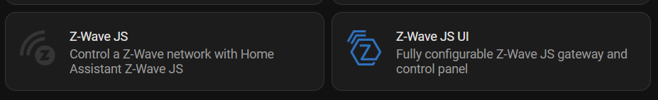

Yep c’est ça qu’il faut changer. Tu as quoi pour géré le zwave sur ton ha ? Ces zwave js ui ?

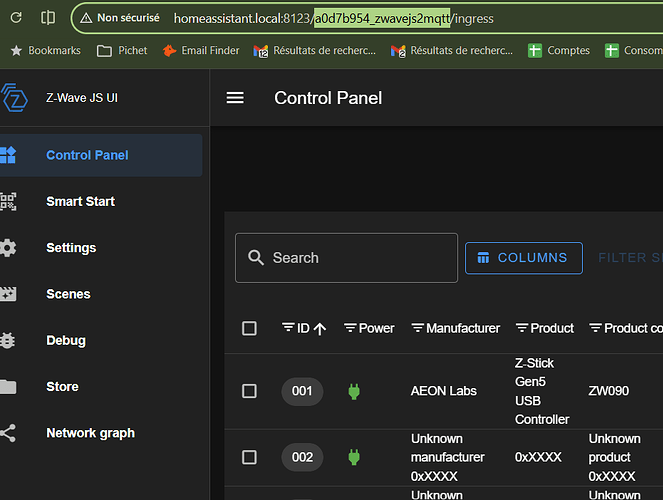

Si oui tu as l’adresse a mettre sur la page principale de l’addon
Oui, j’ai suivi tes conseils, j’ai mis Zwave JS UI.
Donc tu as juste a mettre a la place de localhost le nom d’hôte qui est indiqué sur la page de l’addon zwave js ui (a0d7b954-zwavejs2mqtt normalement). Et aussi décoche la case apres la demande de l’adresse sinon il installe un autre addon.

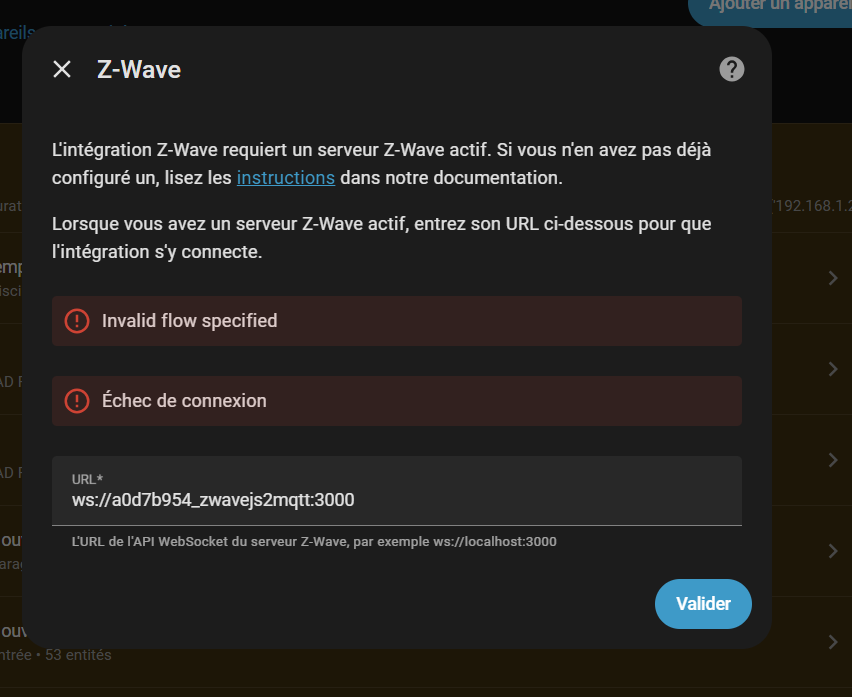

Ok c’est ce qu’il y a dans l’url ?
Que je dois mettre ici ?
C’est normal que ça m’ajoute Zwave JS quand je mets Zwave JS UI ?
C’est ce que je te disais au dessus, il fallait décocher la case où il te demandais si ha devait gérer le serveur.
Dans l’URL du serveur tu dois avoir :
ws://a0d7b954-zwavejs2mqtt:3000
Ok, en fait la case est avant la fenêtre pour saisir l’url.
Et c’est un - et non un _ dans l’url.

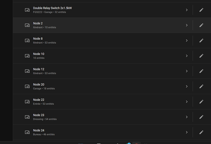

Merci pour ton aide, j’ai les équipements qui remontent, par contre j’espère qu’ils vont reprendre leur petit nom.
Alors c’est pas dit malheureusement. Tu l’as dans zwavejs ui ?

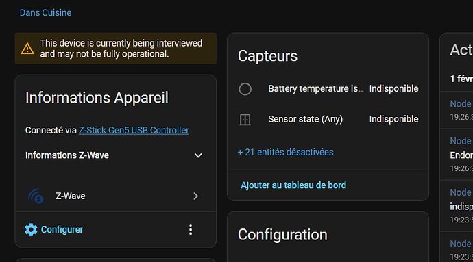

Si je prends le node27, il fait dodo…
Je sens que je vais devoir les réveiller un à un :smiley:

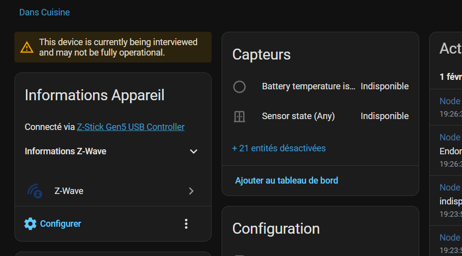

Tous les modules sur prise sont bien remontés, pas ceux à piles.

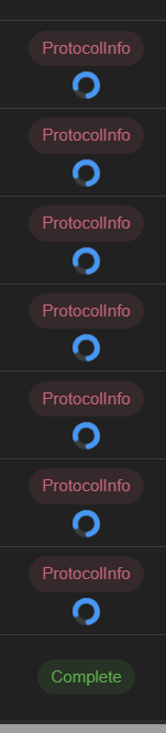

Les routeurs remonte directement. Pour les modules sur pile ou tu attends leurs prochains réveils (il en faut parfois plusieurs) ou en effet tu le fait manuellement (et la aussi hésite pas a insister).
Il me reste les plus pénibles à réveiller, les capteurs d’ouvertures Fibaro…
Ce matin certains sont remontés d’eux-mêmes.
Oui ils se réveillent selin le wake up défini dans leur configuration.
Ce qui peut éventuellement mal se passer c’est l’interview. Ils ont droit à 5 interviews avant d’être considéré comme indisponibles, et dans ce cas là il faudra aller les réveiller manuellement et déclencher l’interview.
Mais normalement tout se fait tout seul quand on est prêt à attendre une petite journée.
Moi ce sont les détecteurs de fumée Fibaro qui ont souvent du mal. Mais pas tous, juste certains.
Les détecteurs Fibaro FGK101 sont les plus merdiques à réveiller, comme quand il faut changer les piles :frowning:
Ce matin tout est ok.
