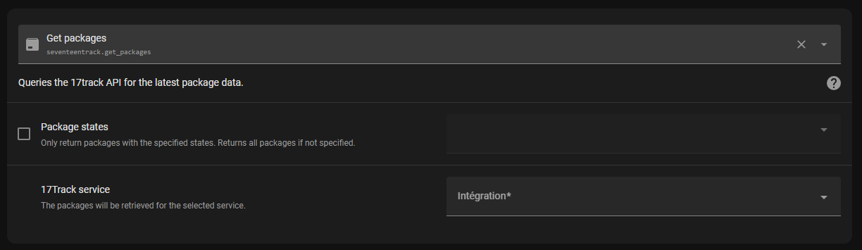

il y a eu des changements sur les sensors de 17track et je crois que le code de @bentou, ne fonctionne plus.
Je n’ai pas fait de commande depuis le changement, pour essayer de trouver une nouvelle façon.
Une action a été ajouter depuis, pour voir les packages
tu as une nouvelle façon, regarde sur github :
@bentou , tu as essayé avec la nouvelle action pour récupérer les packages ?
