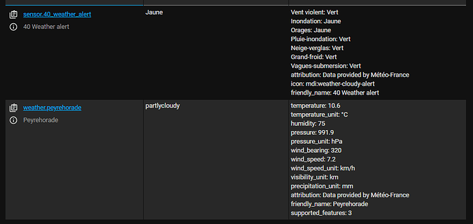

Par heures:
Par Jours:

Test voir si ta une réponse en appelant le service dans outils de dev.
Ca vient de remonter, me reste plus qu’a adapté les templates pour avoir ce que j’ai besoin, merci !
