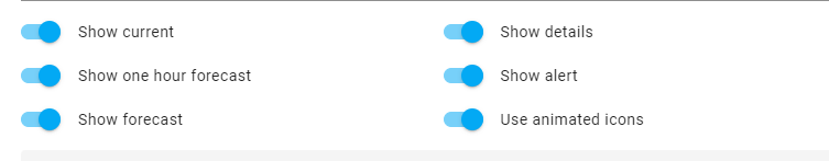

j’ai la beta et pas de forecast non plus. Pourtant les coches sont activées.
Le nombre de jour de prévision n’apparait pas dans les options de l’UI comme sur la doc et si je le rajoute dans le YAML il ne se passe rien.

En effet avec une nouvelle carte c’est tout bon ! Je n’ai cependant pas la ligne dans l’ui pour choisir le nombre de jour pour le forecast.
Vide la cache du navigateur.
tu dois avoir le choix par UI. Faut faire d’une nouvelle carte et pas éditer une carte existante.

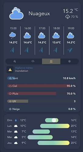

C’est bon ! Meme les anciennes se sont mis à jour !

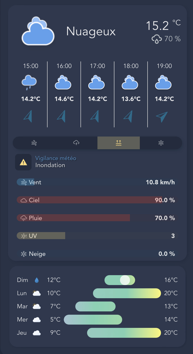

si tu parles de la fleche de direction :
wind_forecast_icons: true
mettre à false
Comment tu as supprimé les chances de précipitation et la vitesse du vent ?
