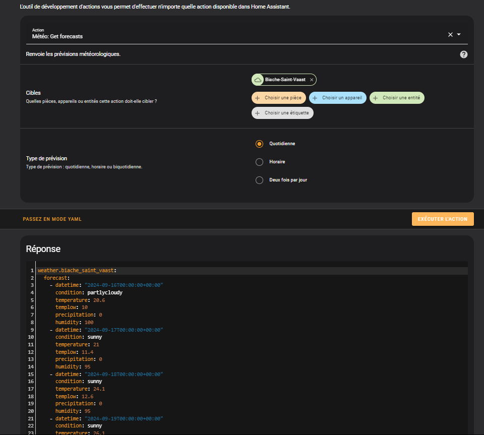

Lorsque je vais dans outil de développement et que j’appelle le service : « Meteo.get forecasts » j’ai bien les prévisions qui apparaissent

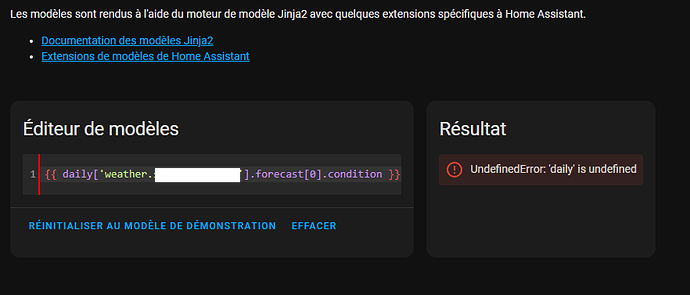

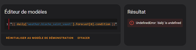

en revanche si je teste le sensor j’ai cette erreur

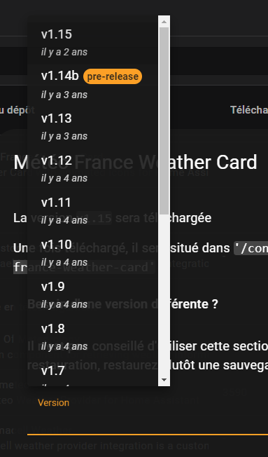

Par contre il faut encore la version 1.9.2 beta de la carte car je ne la trouve pas
Merci d’avance pour ton aide.

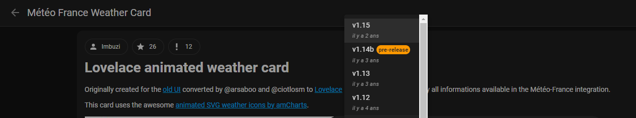

il faut la carte MF develloper par HACF. Il faut ajouter le dépot dans HACS.
Toi tu utilise celle dévelloper par Imbuzi, qui est abandonné depuis un moment.
C’est normal…
Aucun soucis avec le template.

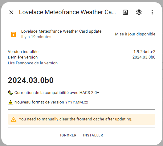

La nouvelle version:
Elle est équivalente à la béta précédente sur la gestion des forecasts ou elle corrige juste le bug de HACS v2.0 ???
Je ne sais pas si je passe à celle ci ou si je reste en 1.9.2-beta-2…
elle a été release pour pouvoir l’installer à partir de HACS 2.0, pour ceux qui ne l’avaient pas installé avant HACS 2.0.
Si la 1.9.2-beta2 fonctionne pour toi pas besoin de passer a la 2024.03.0b0.

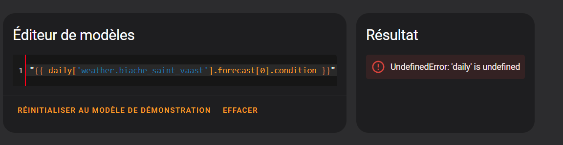

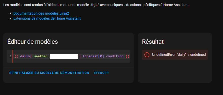

Merci pour ton retour, je viens de changer la carte, cela fonctionne en revanche c’est normal de ne plus avoir de retour dans l’outil de développement c’est ça?
Oui, juste avec c’est ligne, ça ne te répondra rien dans modèle ( dans outils de dev ).
C’est un template trigger qui fait appel à un service et envoie l’information à un sensor. C’est tout ce bloc qui fait qu’il y aura une réponse, mais seulement avec la ligne du dessus, il ne comprend pas d’où vient l’information daily.
Je ne sais pas si j’ai été clair, même moi, j’ai du mal à l’expliquer :sweat_smile:

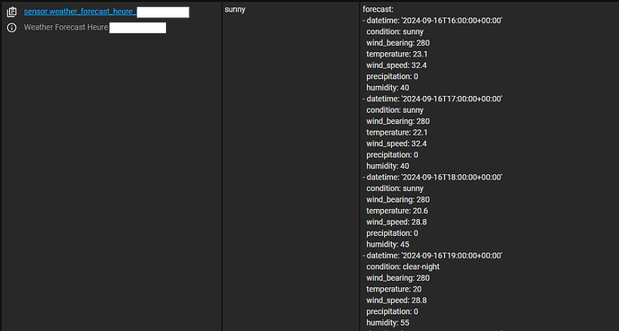

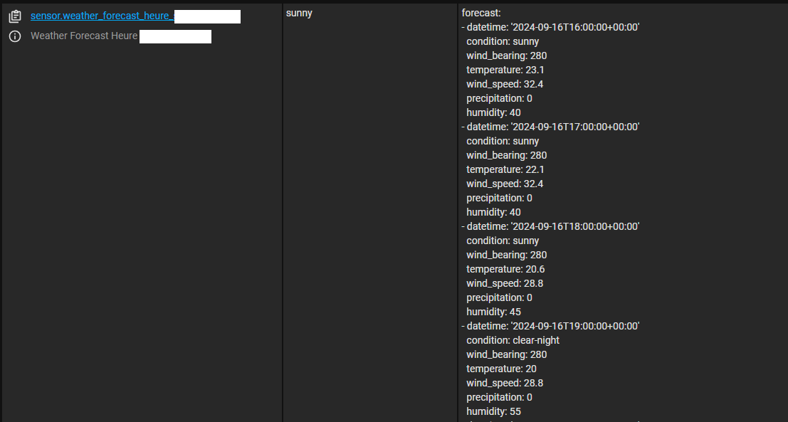

Je n’ai aucun retour déjà en créant se capteur et il me met qu’il est unavailable (j’ai
j’utilise la carte overlace 2024.10.01 → J’ai bien les valeurs identique dans l’éditeur de code avec les forecast qui sont bien enlevés.
Je suis donc pas aller plus loin avec les variable templow qui bien évidemment ne fonctionne pas non plus
Quelqu’un pourrait me dire comment faire pour avoir ce capteur température min car je suis en peu perdue avec la nouvelle version
Ps : quand j’appelle le service weather.get_forecasts et je séléctionne weather.ville, j’ai bien le retour que je demande hourly ou daily.
