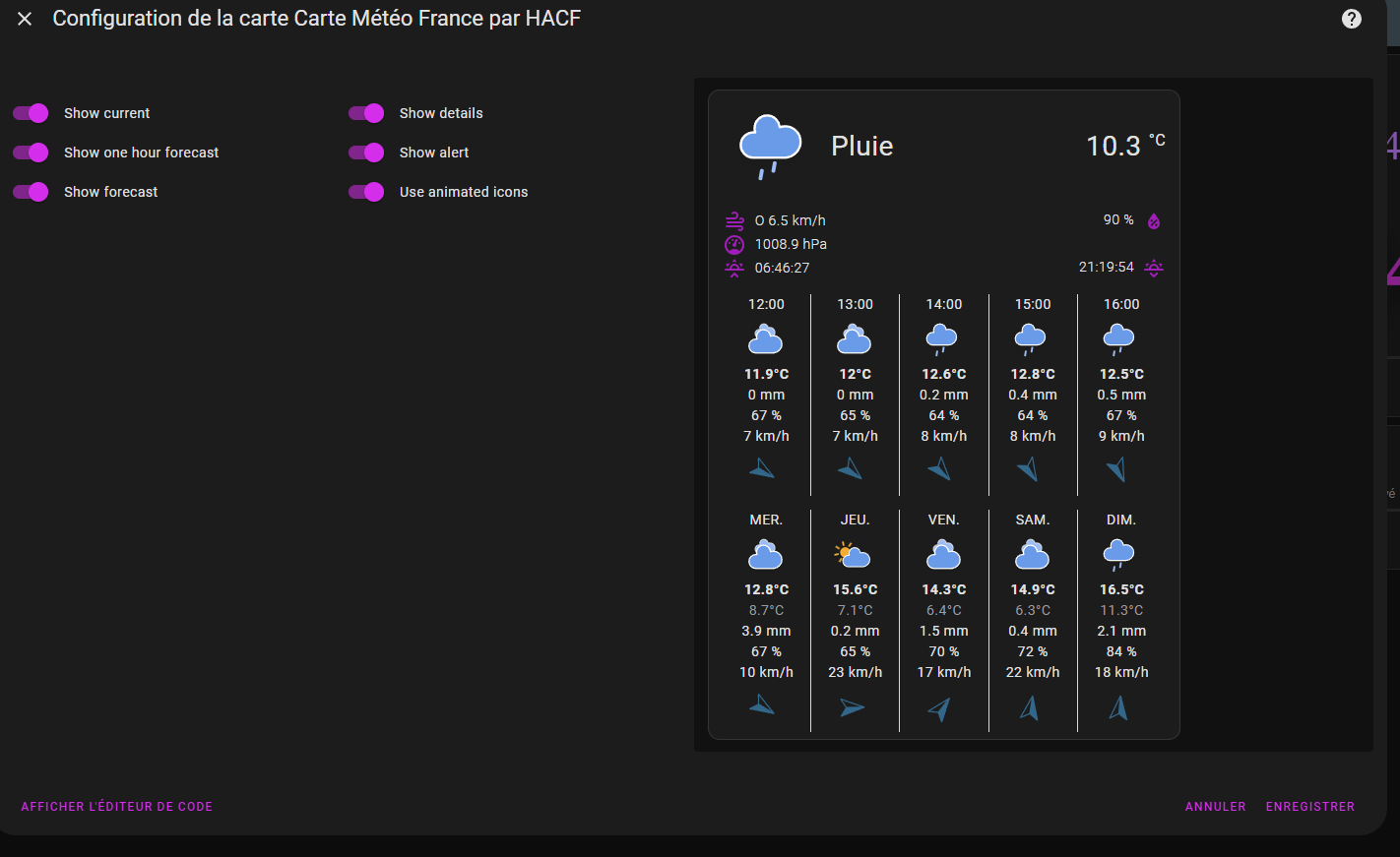

Faut installer la carte MF de hacf-fr en version beta 1.9.2-beta2.
Tu créer une nouvelle carte MF , la configure a ta guise et récupère le code et utlise le ou tu veut.
D'accord,
C'est fait pour la 1.9.2
Mais il n'apparait pas les mêmes options que chez vous à priori.
Vide la cache du navigateur.
Merci beaucoup ! à force de lire des trucs, j’étais partie dans tous les sens…
vous la telecharger ou la version beta?
Dans HACS, tu va sur la carte météo france, puis les 3points et retélécharger.
Cocher la case béta et sélectionner la version 1.9.2-beta2
ok merci a vous c’est cool ca fonctionne
De mon côté, j'ai du mal à télécharger la version 1.9.2-beta-2. Lorsque je la sélectionne, il me télécharge la version 1.9.2-beta-1. J'ai bien essayé de vider le cache, pas de changement.
Essaye en désinstallant la carte, puis en redémarrant HA et seulement ensuite réinstalle la carte
