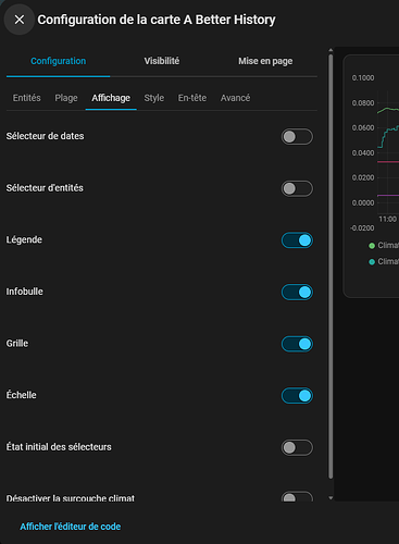

Vous parametrer ensuite selon vos besoins:
  • la plage de temps
  • ce que vous voulez afficher dans le graphique:
  • les styles globaux:
  • le header:
Et vous obtenez un joli graphique sur le dashboard

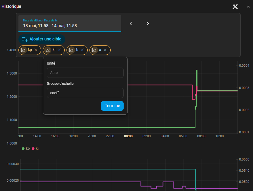

Nouvelle feature dans la dernière version, on peut maintenant grouper des attributs/entités ajoutés depuis le graphique et pas seulement depuis la config.
Il faut click-droit ou long press sur un des chips d'attributs en haut pour faire apparaitre cette fenêtre:
Le fait de mettre une valeur numérique comme 1 dans le champs Groupe affectue l'attribut au 1er graph, 2, au 2eme graph, etc.
