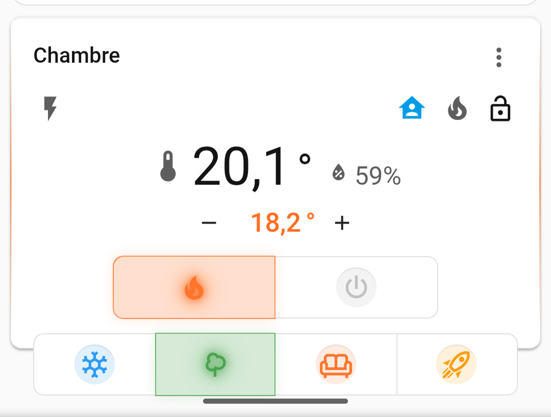

En version mobile et configuration classique, les presets sortent du cadre de la carte
En version mobile et configuration compact, la vue est bien pensée. Par contre sans l'affichage du nom, l espace pourrait être mieux occupé par les éléments. Ils sont un peu trop regroupes au centre.

  • Lorsque ça chauffe, la petite icône de flamme se colore c est très bien. Peut être faut il rendre la carte colorée ou une partie pour qu au premier coup d oeil l info soit tout de suite visible plutôt que de rechercher sur la carte l'icône et sa couleur. Peut être que l icône en haut fait doublon avec le bouton de chauffage et qu'il faut le laisser gris si il n y a pas de chauffe et le colorée en chauffe.
  • Je ne vois pas l info de puissance s' afficher lorsque le chauffage chauffe.
  • les icônes d état (présence, fenêtre ouverte etc..) je les centreraient en occupant l'espace disponible au lieu de les avoir condensées dans un coin.

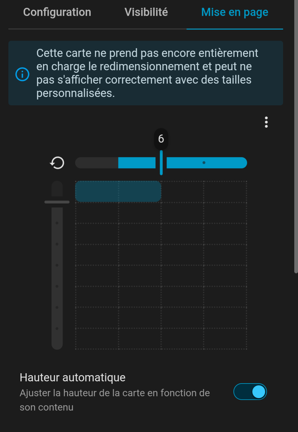

@Bensmens il faut que tu règles la hauteur automatique dans la carte. Je pensais l'avoir mis par défaut apperement non.
Si tu es en mode compact c'est normal par contre. Ca ouvre des fenêtres en overlay sûr le dashboard. Les overlays apparaissent sous la position de la souris pour faciliter la nav.
Si tu utilises la carte avec le thème Glow tu as les bordures qui s'animent légèrement quand le rad/clim est actif. Bon en mode fond blanc, c'est moins visible qu'en mode dark l'effet de Glow.
Je vais rajouter une option pour ne colorer la bordure uniquement quand ça chauffe ou refroidit vraiment.
Pour l'info de puissance c'est l'icône avec l'éclair, il fait apparaître la métrique au Roll over ( ou touch )
