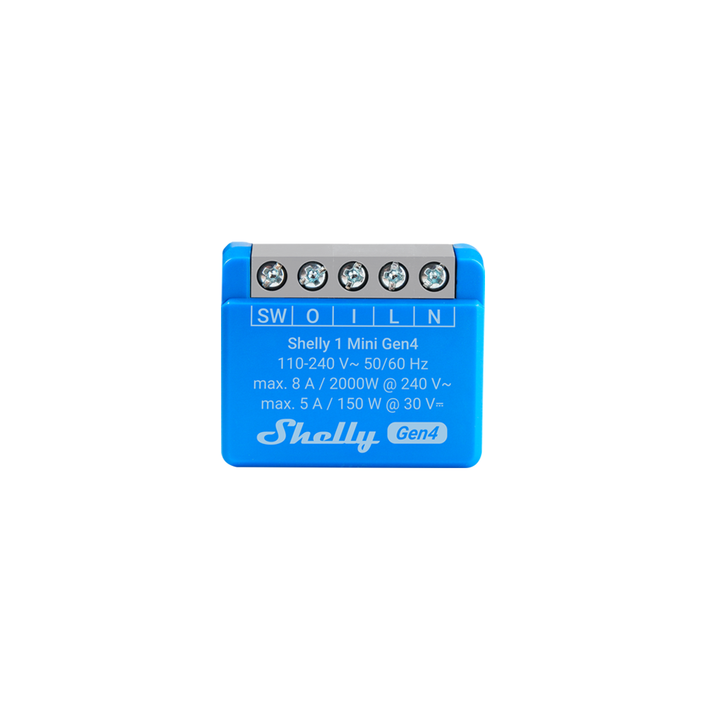

j’utilise chez moi un shelly 1 mini gen3 qui fonctionne en wifi et ça marche très. Il y a les nouveaux gen4 qui sont multi protocole. Pas encore essayé mais ça doit être plus polyvalent.
Dans ce cas, c’est un contact sec qui pilote un contacteur jour-nuit.
Pour le tongu ou le Nous, ce ne sont pas des disjoncteurs et doivent être utilisés en aval d’un disjoncteur.
