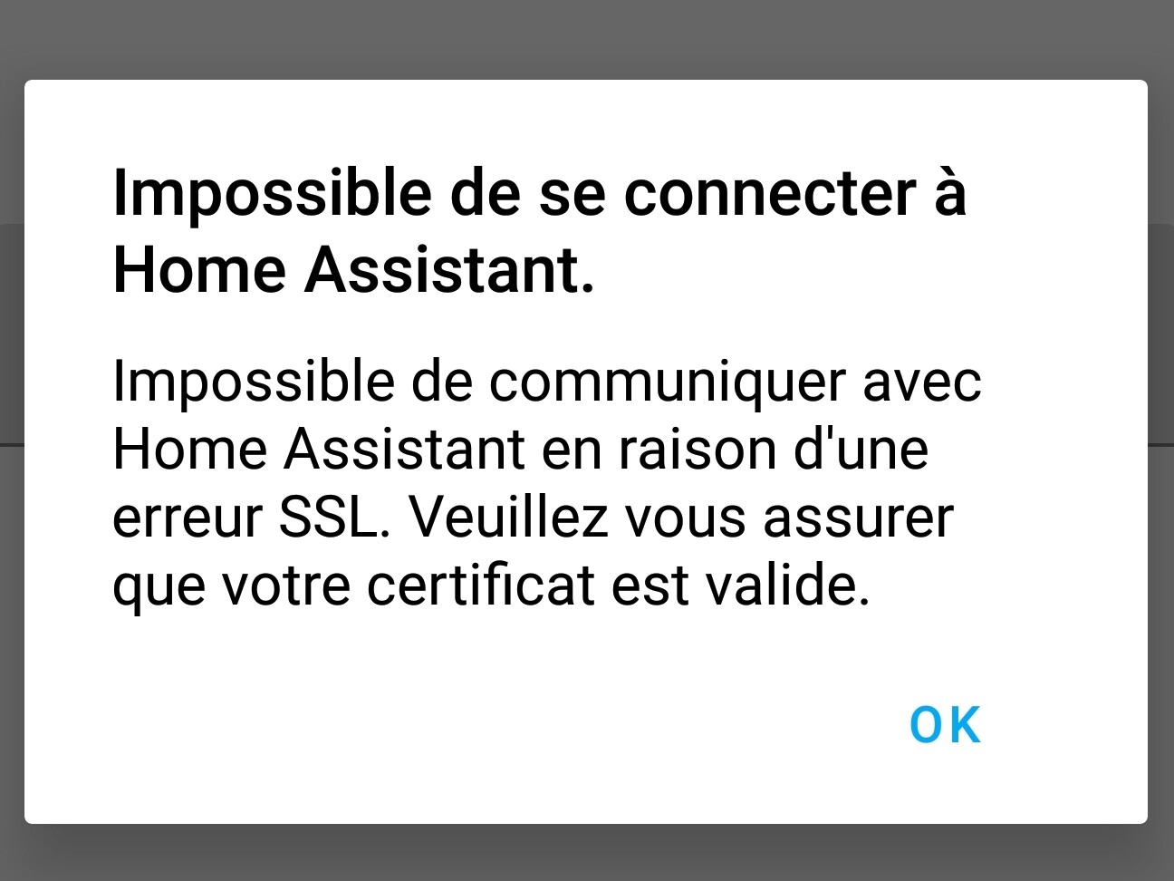

J’ai suivi ce tuto, j’arrive bien à me connecter via mon navigateur sur mon PC & mon smartphone mais je n’arrive plus à accéder à Home Assistant via l’application Android.
J’ai un message :
Impossible de se connecter à Home Assistant.
Impossible de communiquer avec Home Assistant en raison d'une erreur SSL.
Veuillez vous assurer que votre certificat est valide.
Vous avez une idée ?
Je ne vois pas pourquoi, j’arrive à me connecter en https via chrome sur mon PC & smartphone alors que HA android me le refuse…
As tu mis une adresse IP local ? et si oui a tu bien mis httpS://192.168.x.x:8123
Oui, et dans HA android, j’ai mis https://192.168.0.252:8123 mais il n’arrive pas à se connecter.
Est-ce qu’il faut redémarrer HA (côté serveur) ?
Tu utilises l’app ou le navigateur sur Android?
Si c’est l’app, c’est un truc de certificat un peu foireux. Le certificat que tu as sur letsencrypt est valide pour un nom (toto.domaine.fr) et pas pour une adresse IP. Le toolkit qui est utilisé pour l’application android est très pointilleux et refuse d’accéder à un site en https ayant un certificat invalide.
Donc 192.168.0.252 lui présente un certificat qui n’est pas bon (puisque que c’est pour toto.domaine.fr et l’app te jette. Sur un navigateur tu peux (au moins pour l’instant) forcer la connexion en https même avec un certificat qui ne va pas. Ca ne va pas durer. Firefox l’interdit déjà, de mémoire et j’imagine que Chrome va suivre.
Je m’en suis sorti en ayant un proxy http->https sur mon LAN. L’app android croit se connecter à un site en http et ça lui plait!

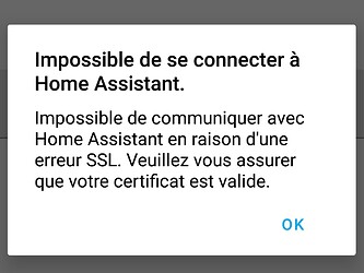

Lorsque je tente d’accéder à mon HA depuis l’application Android avec l’ip local et sécurisée j’ai ce message.
C’est totalement normal car mon certificat est sur mon nom de domaine et non mon ip.
Par contre aucun problème depuis les navigateurs qui alertent et proposent de continuer.
