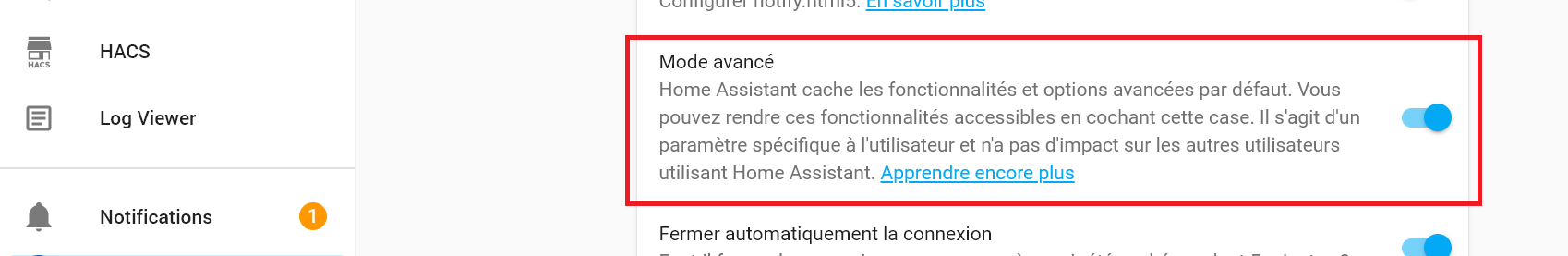

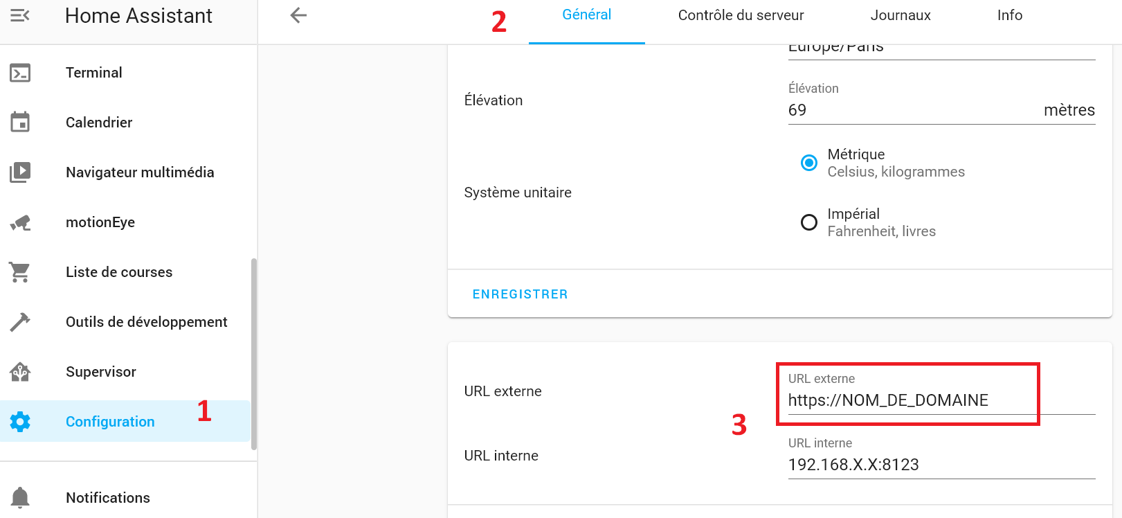

Je n’ai pas URL externe / URL interne.
Mon affichage s’arrête au ENREGISTRER de la partie géolocalisation. ![]()
Bizarre tu es sous quel version

Tu va dans ton profil activer les options avancées

=> Yes je te confirme que cela me débloque les champs URL Externe.

=> Impossible de saisir l’URL Interne : invalid url for dictionary value @ data['internal_url']
