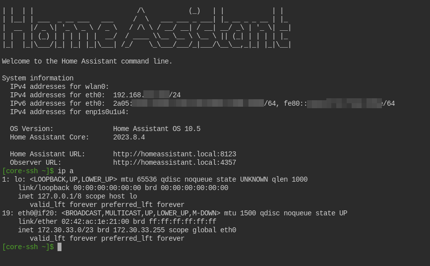

Par contre le second, lui ne fonctionne pas, la clé étant branché directement sur un port USB du système qui pilote HAOS.
Ma question est, pourquoi je n’arrive pas a attaquer une adresse IP fourni automatiquement par la clé (192.168.8.1) alors que l’intégration elle oui.
Je sais que nous sommes dans un mode de container et c’est sans doute la raison pour laquelle je ne vois pas ma clé
Le mode Terminal confirme que la classe d’IP 192.168.8.x n’est pas visible.

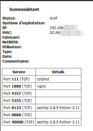

Complément d’info, quand je scan les ports de cette machine de mon réseau, cela donne
le port 1880 c’est node-red
le port 4357 et 8123 c’est HAOS
le port 5335 pas de réponse HTTP
Par contre le 8888 et 40000 Mystère, le 8888 ne répond pas a une requette HTTP et le 400000 lui
404: Not Found

La vrai problématique c’est que quant tu utilise ce type de clé, cela génère une second réseau sur ta machine.
Qui n’est accessible que de ta machine.
Sur une machine linux (ce qui est le cas de HAOS)
Tu as ton
lo: <LOOPBACK,UP,LOWER_UP>
eno1: <BROADCAST,MULTICAST,UP,LOWER_UP> (pour le réseau filaire)
wlp111s0: <BROADCAST,MULTICAST,UP,LOWER_UP> (pour ton réseau Wifi)
Et si tu plug ta clé tu as ce réseau en plus
enx001e101f0000: <BROADCAST,MULTICAST,UP,LOWER_UP> mtu 1500 qdisc fq_codel state UP group default qlen 1000
link/ether 00:1e:10:1f:00:00 brd ff:ff:ff:ff:ff:ff
inet 192.168.8.100/24 brd 192.168.8.255 scope global dynamic noprefixroute enx001e101f0000
valid_lft 86386sec preferred_lft 86386sec
inet6 fe80::34b5:b477:fb48:c394/64 scope link noprefixroute
valid_lft forever preferred_lft forever
La raison en est simple, dans la clé il y a un DHCP pour pouvoir distribuer des IP en direct ou en Wifi sur la clé.
Donc la théorie voudrait que sur la machine HAOS (mon raspberry) je devrais avoir la même chose, et c’est vrai si je fais la manipulation avec un raspberryOS ou tout autre Os.
Le problème réside dans le fait que la distribution HAOS est très fermé et fonctionne en container.
Les commandes sont très limités même en console CLI
Donc en gros, le réseau 192.168.8.x n’est accessible que de la machine HAOS d’ou ma tentative d’utiliser un Browser interne a HAOS.
Mais ce n’est peut être pas la solution.
Mais en tout cas, l’intégration huawei_lte elle, arrive bien a joindre la clé sur cette adresse 192.168.8.1 et arrive a passer via l’API huawei_lte les commandes.
Ce qui me fait penser que la clé est bien accessible sur cette adresse 192.168.8.1 mais je ne sais pas par quel biais.
