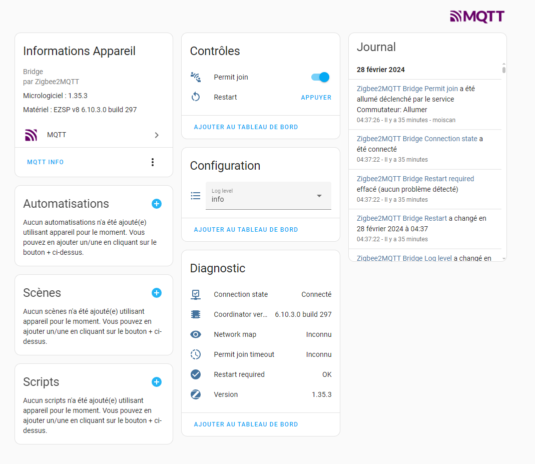

Voici l’état de l’installation de Z2M :
Pour moi Z2M est démarré !
Et pour Mosquitto broker

Désolé, mais tu as 2 indications qui prouvent le contraire:
Clique sur le bouton démarrer, et ensuite regarde l’onglet « Journal » où tu peux voir les logs.

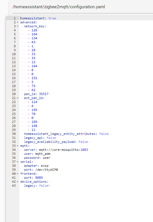

PPS: Tu n’as pas mis ta configuration :

Donc le souci c’est que Z2M ne démarre pas
Et c’est là que je bloque !
Bonjour, tu as fait la manip que Giga77 te propose?
Oui et sur le log c’est mis que zigbee2mqtt est démarré

Donc si je ne me trompe pas, c’est bien une SONOFF model P ? - si oui alors pourquoi avoir mis: adapter: ezsp alors ? car c’est pour la SONOFF Model E only
pour comparer voici ma config en mode yaml des options de configuration d’une clef SONOFF Model P:
data_path: /config/zigbee2mqtt
socat:
enabled: false
master: pty,raw,echo=0,link=/tmp/ttyZ2M,mode=777
slave: tcp-listen:8485,keepalive,nodelay,reuseaddr,keepidle=1,keepintvl=1,keepcnt=5
options: "-d -d"
log: false
mqtt:
base_topic: zigbee2mqtt
user: <MonUser MQTT>
password: <Mon MDP MQTT>
server: mqtt://192.168.1.52:1883
serial:
port: /dev/ttyUSB0
Non, c’est un modèle E (EFR32MG21)
