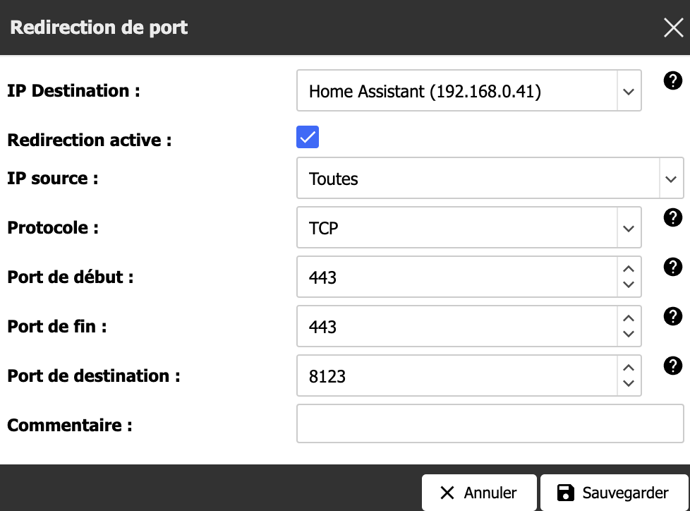

pour les redirection de port voici ce que j’ai
Mais malheureusement impossible de charger la page

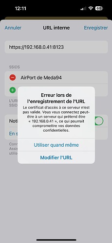

Par contre sur l’application en http ou https rien à faire cela ne fonctionne pas

cela fonctionne en http mais plus en https mon domaine … je ne comprends plus :upside_down_face:
il faut rediriger le 443 vers le 443 (reverse proxy) et pas vers le 8123

cela fonctionne merci beaucoup , par contre deux fois que je redémarre et deux fois que le module NGINX ne se lance pas au démarrage
