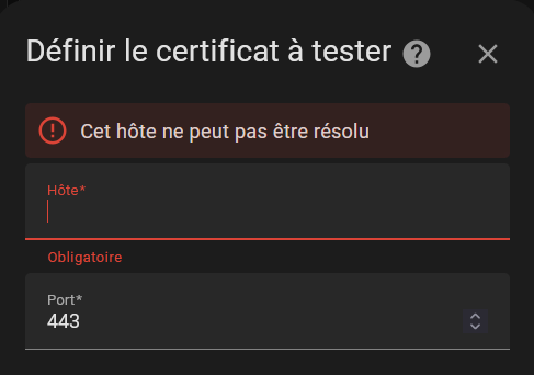

Et quand j’installe, j’ai cet écran :
Je mets quoi dans l’hote? Et le port 443?
Ton nom d’hôte de HA
Mais bon de souvenirs l’addon duckdns renouvelle le certificat tout seul
