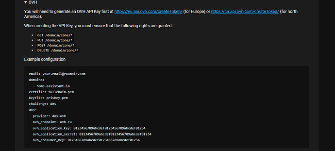

je passe par le DNS Challenge, pas besoin du port 80.

Pourrais tu détaillé ton système de dns svp ? Mon port 80 est malheureusement occupé par une appli pro
J’ai un NDD chez OVH et j’ai configurer comme expliquer dans la doc.
Merci WarC0zes, de mon côté, j’étudierai ce que tu as indiqué pour compléter au maximum le tuto
