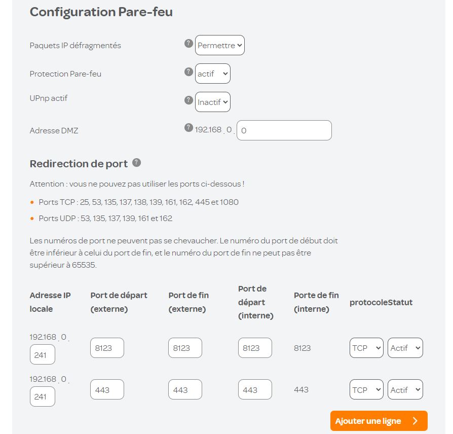

Côté Box (modeml telenet belgique) j’ai fait cela:

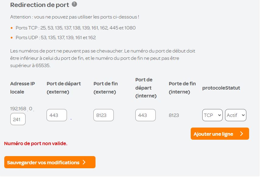

c’est quoi au juste configuré 443 vers 8123
le 8123 ça c’est ok c’est le port de HA mais le 443 je en sais pas. port standard de quoi?
j’ai mis ça car dans mes recherches quelqu’un avait solutionné son problème en faisant les 2 séparément
Houlà c’est pas vraiment ça
port depart externe 443
port fin externe 443
pour depart interne 8123
port fin interne 8123
le 443 est le port standart d’accès via https (80 pour http), et oui 8123 c’est HA.
Donc en gros quand tu tapes ton https:duckdns, tu arrives sur le port 443 de ta box. avec cette config elle va transmettre le message à HA qui est sur le 8123
avec cette ligne bien configurée, il n’y a besoin de rien d’autre. Tout à l’heure tu avais deux lignes, il ne faut en conserver qu’une
