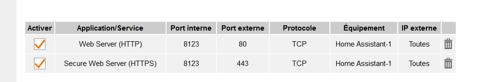

voici mon config livebox :
la commande indiquée remonté bien vers mon adresse publique (celle de la livebox)

Bon tes forwards sont faux
Tu renvoies tes port vers ceux du serveur de home assistant
Il faut logiquement renvoyer les 443 et 80 sur les ports 443 et 80 qui sont ceux de nginx proxy manager

je viens de corriger la livebox :
et maintenant plus rien

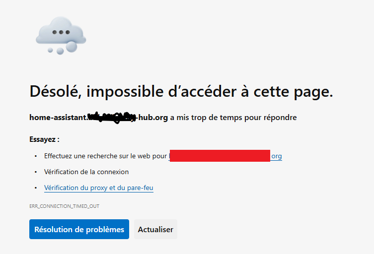

C’est un peu bizarre : maintenant quand je fais http://monippublique j’ai la page d’erreur dans les post précédents
