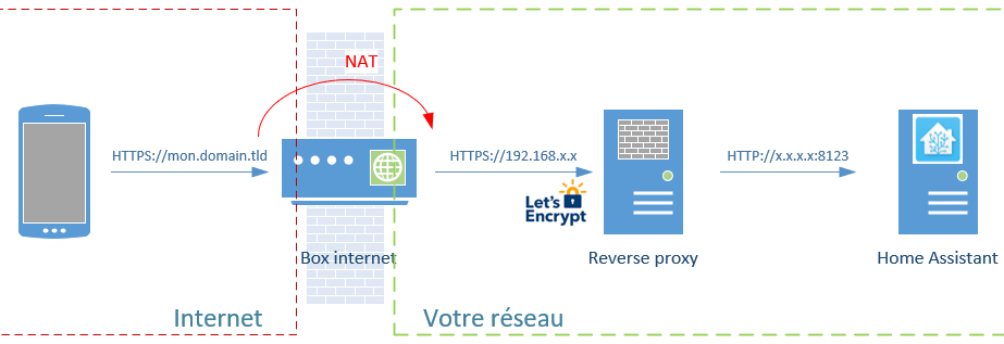

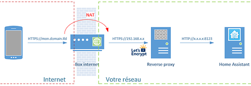

L’architecture
Voici un schéma (merci à @Pozzi :wink:) pour expliquer le flux que nous allons mettre en place.

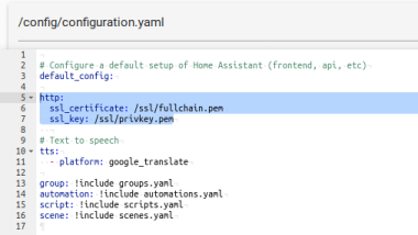

Il faut vérifier qu’aucune autre installation de certificat ne viendra en conflit avec l’installation que nous allons mettre en place. Nous allons vérifier les fichiers de configurations YAML via File Editor (voir Installer File Editor et modifier vos fichiers de configuration)
Via le Menu latéral > File Editor, choisissez le fichier config/configuration.yaml
Si vous voyez les lignes surlignées en bleu, commentez les en ajoutant en début de ligne le caractère # :
Si vous avez fait des modifications dans le fichier configuration.yaml, cliquez sur le bouton sauvegarder en haut à droite image

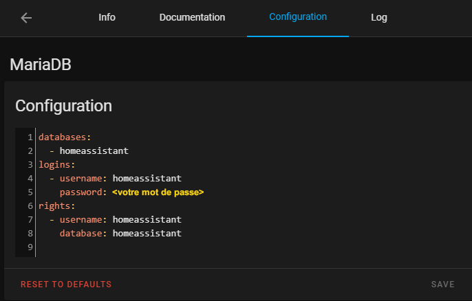

MariaDB
Il faut installer MariaDB si vous ne l’aviez pas déjà pour autre chose. C’est un prérequis à l’installation de Nginx Proxy Manager (sa configuration est sauvegardée dans la Base de données MariaDB).
Suivez le tutoriel Ajouter une extension Officielle ou Non Officielle sur Home Assistant en installant un add-on Officiel et en remplaçant Mosquitto Broker par MariaDB.
Avant de cliquer sur START, n’oubliez pas de modifier le utilisateur / mot de passe dans la configuration de l’add-on MariaDB en cliquant sur l’onglet Configuration de cet add-on.
Une fois configuré, cliquez sur SAVE puis revenez sur l’onglet Info pour cliquez sur START.
Vérifiez les logs en cliquant sur l’onglet Logs, pour être sûr que tout c’est bien passé. N’hésitez pas à cliquer sur REFRESH en bas à gauche.

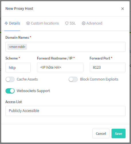

Dans la nouvelle fenêtre New Proxy Host, renseignez comme suit :
  • Domaine Names : le nom de domaine que vous avez <mon-ndd>, ne pas oubliez de cliquer sur add <mon-ndd>
  • Scheme : http
  • Forward Hostname / IP : l’IP de l’hôte de Home Assistant (voir URL Interne)
  • Forward Port : 8123
  • Websockets Support : coché
Cliquez sur SAVE

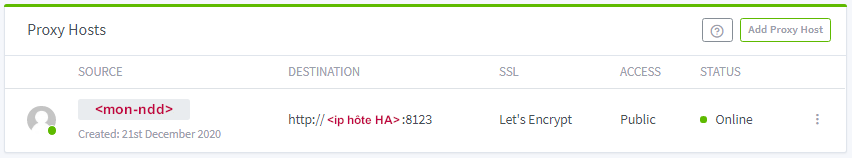

Testez si vous pouvez accéder à votre Home Assistant via votre nom de domaine en HTTP en cliquant sur le nom de votre domaine dans la colonne SOURCE.

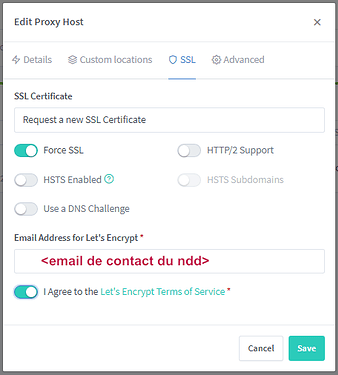

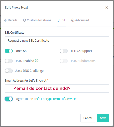

Nous allons maintenant passez votre Home Assistant en HTTPS en cliquant sur les 3 petits points complètement à droite sur la ligne de votre SOURCE.
Cliquez sur Edit,
puis sur l’onglet SSL, choisissez Request a new SSL Certificat dans SSL Certificate puis cochez Force SSL, activez I Agree ... puis Save.
Let’s Encrypt va vous fournir un certificat sur votre Home Assistant.
