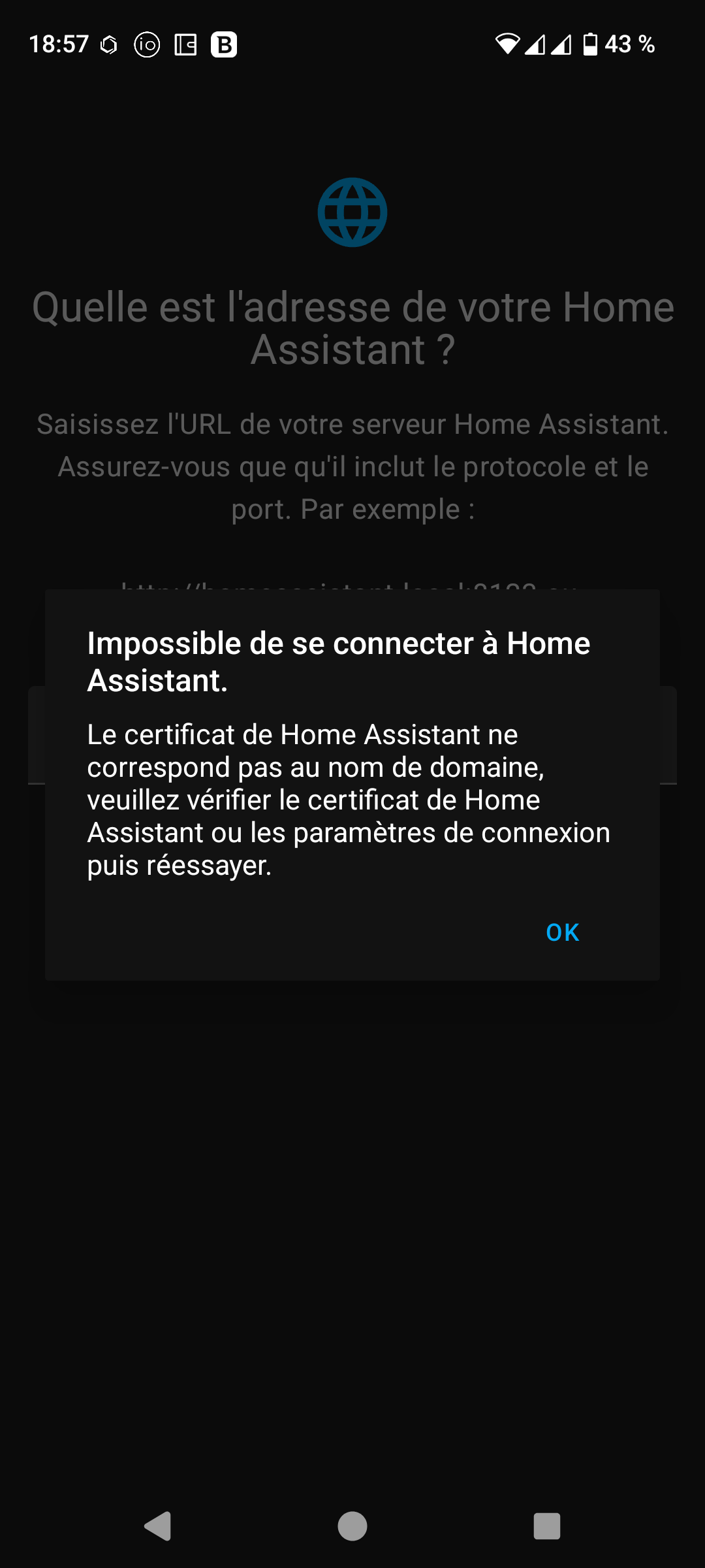

Je souhaite pouvoir accéder à HA depuis mon tel Android avec l’application HA.
1er problème: message d’erreur en local
En local avec l’IP de HA https://192.168.X.XX:8123 pas de soucis

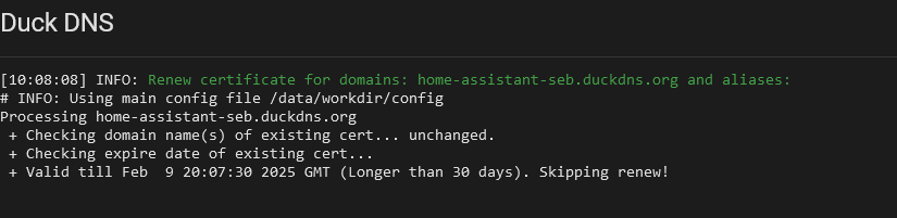

j’ai installé DuckDns et mis le lien dans URL de Home Assistant ( https://xxxs.duckdns.org:8123)

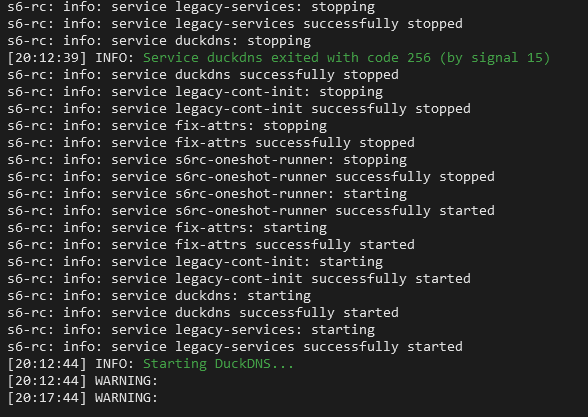

Log de l’addon

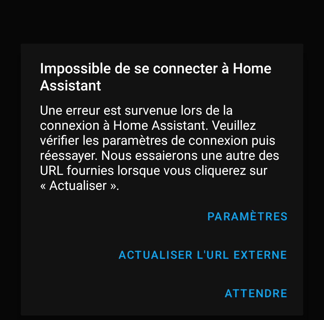

Depuis l’appli de mon tel, impossible d’accéder à HA ni en local ni avec Duck Dns
Pourtant dans l’appli compagnon je vois bien mon serveur
Si je tape l’Ip de mon HA dans mon tel en 4G cela ne fonctionne pas.
Avec le Cloud Nabucasa cela fonctionne ( pour tester)
Avez vous une idée ou une solution? :thinking:

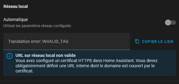

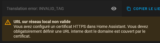

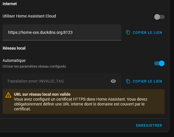

Dans les parametres IP de Ha j’ai le message ci dessous
:thinking:
Montre un peu ta configuration que tu as mise en place
Au niveau des URL internes et externes
Mais ce message n’a rien de bloquant
J’ai se message
Concernant ma configue, je n’arrive pas à rentrer l’adresse IP locale, elle ne reste pas quand je fais enregistrer.
Tu as essayé avec un navigareur depuis ton réseau local
Avec un navigateur tu vas pouvoir passer l’erreur de certificat pour aller modifier tes paramètres erronés

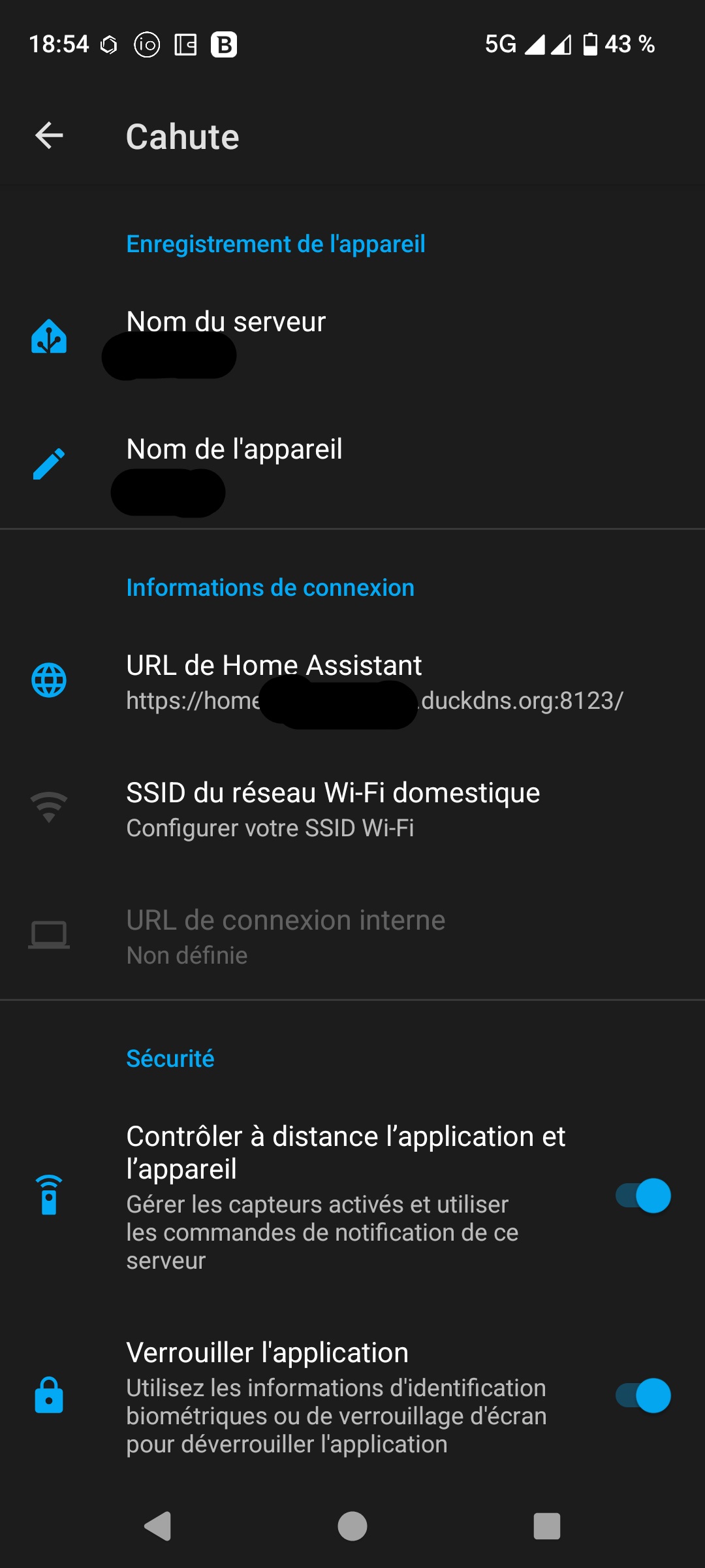

J’ai accès aux paramètres réseaux
en local avec l’adresse IP depuis un navigateur.

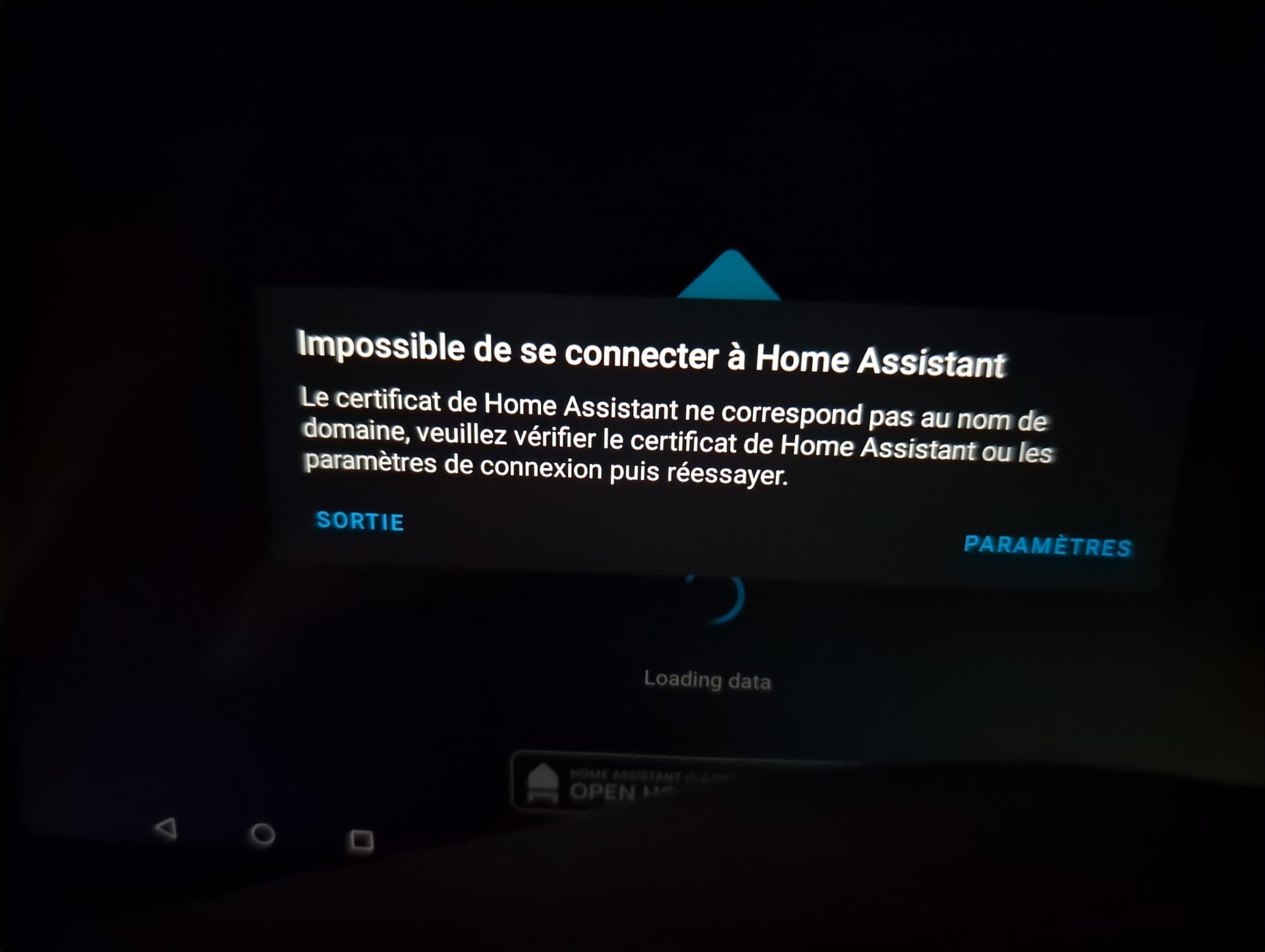

Mon souci c’est avec l’appli compagnon depuis mon tel, que ce soit en local ou distant.
Impossible de me connecter.

Journal DuckDns

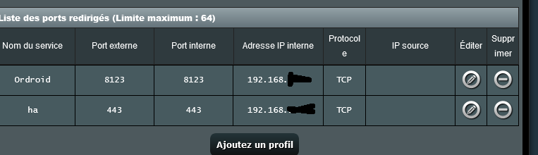

Redirection dans mon routeur
Deux redirections car sur les deux tutos ce n’est pas la même chose ( curieux d’ailleurs) :thinking:

je veux bien une capture du navigateur ? tu as bien essayé en navigation privée ?
Donc si je comprends bien tu as un routeur derrière ta box opérateur.
Comment est configurée cette box ?
Est elle en bridge ?
As tu fait une dmz pour ton routeur ?
As tu ouvert des ports sur ta box ?

Veux tu utiliser un navigateur sur mobile en navigation privee
Et poste la capture du navigateur
