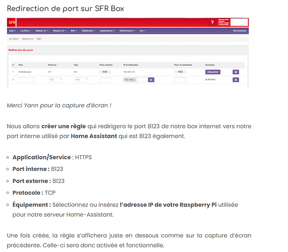

Redirection de port
Service Adresse IP du serveur Protocole Ports externes Ports internes Activer la règle
Utilisateur
home assistant 192.168.1.77 TCP 443 443 8123 8123 onoff
home assistant2 192.168.1.77 TCP 80 80 8123 8123 onoff
home assistant1 192.168.1.77 TCP 8123 8123 8123 8123 onoff

Quel est ton fournisseur d’accès internet ?
red (sfr) en box fibre
ta besoin que de ce port ouvert 8123 vers 8123 sur ip de ton HA.
Pas besoin du 80 et 443.
Tu dois écrire l’adresse internet sans port. Ta besoin du port que pour la local.
essaye aussi de vider le cache de ton navigateur et retente.
j’ai supprimé les autres lignes de redirection de port
