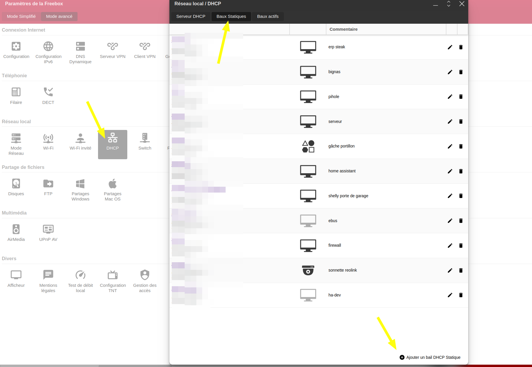

Accés home assistant en https .. configuration
ici
par example

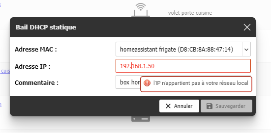

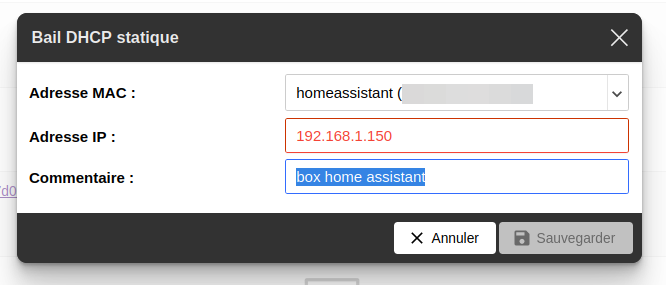

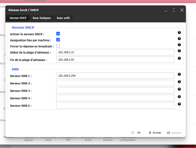

dans adresse mac il devrait trouver ta box avec son adresse mac
et dans ip tu choisis une ip hors de la plage de dhcp genre la 192.168.1.100
après ça applique il faut redémarrer ta box ha pour elle prenne sa nouvelle ip

alors my bad c’est moi l’erreur faut mettre une ip 192.168.0.100 (pourtant c’est tjs cette histoire de 1
tu parles, du coup , j’ai mis du temps à venir , … je me suis tapé la vaisselle !! :rage: :rofl:

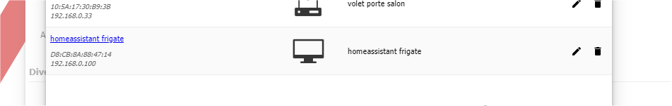

bon c’est ok j’ai mis l 'adresse 192.168.0.100 …
ca ce passe là ?
en adresse de fin de plage, je mets 192.168.0.100 …?

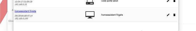

j’ai mis mon pc home assistant en baux statiques

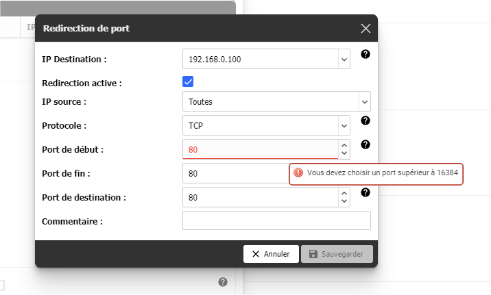

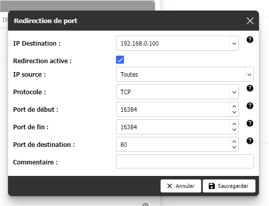

Maintenant dans ta Freebox tu vas créer 2 redirections de ports
80 et 443 vers 192.168.0.100
comme ceci, …
les ports de début et fin je met quoi ?
oui tu mets port debut 80 port de fin 80 port de destination 80
edit: jespère que tu as une ipv4 fullstack
port debut , il veut pas …
et bien ouais tu as pas une ip full stack :frowning:

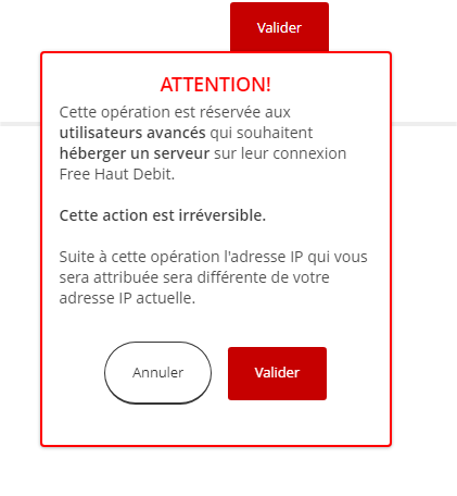

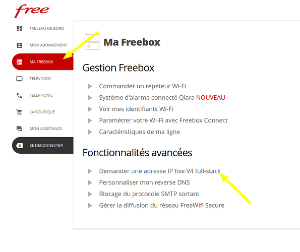

faut en faire la demande a free ça prends généralement 24h
sobweary
faut aller sur ton espace client free et faire une demande d’ipv4 fullstack
HE … ILS FOUTENT LES BOULES !!!
Gooooooooooooo fonce (avec 20 caractères) :rofl:
