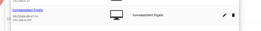

mon pc home assistant est sur l’adresse 192.168.0.100 … re check !.**
image.
en statique …re re check !.**

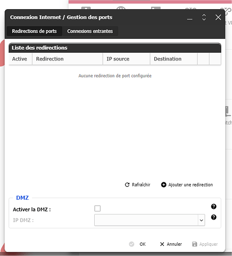

maintenant les ports (ou :pig: pour @anon21985933 et @anon51798830 ) dans la freebox
donc je met quoi dans la bêbête ?
debut 80 fin 80 destination 80
puis une autre avec
debut 443 fin 443 destination 443
tu valides ?
je valide :+1:

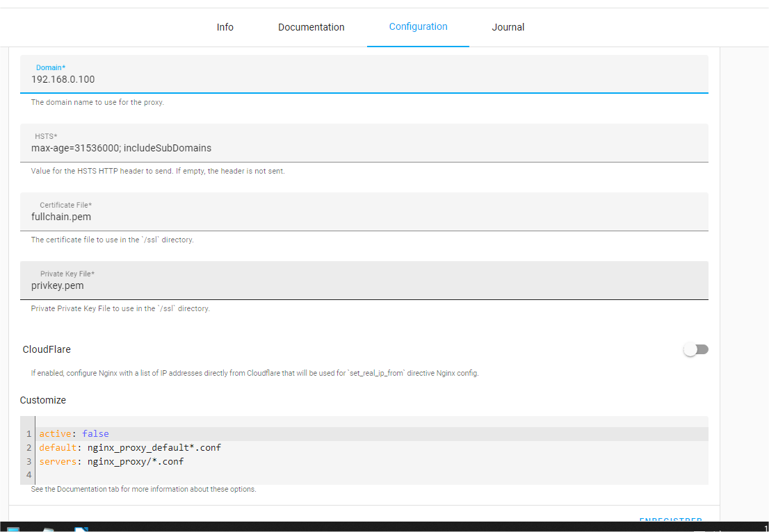

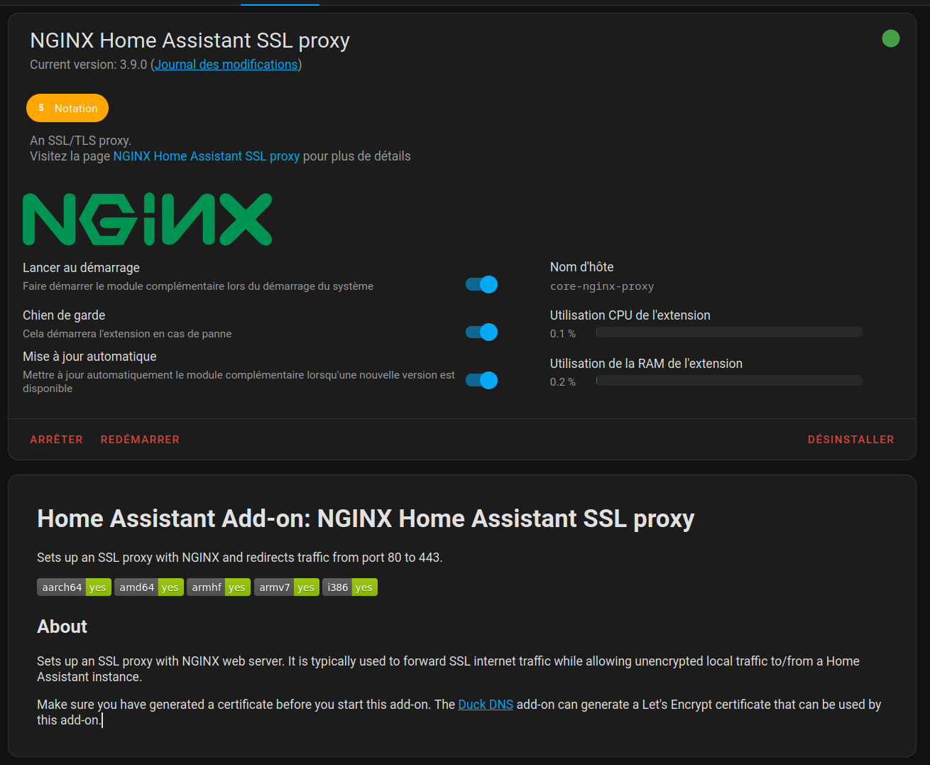

maintenant on repasse dans HA on vas installer un autre module ok on vas pas faire comme dans le tuto on vas ajouter NGINX Home Assistant SSL proxy en plus de let’s encrypt

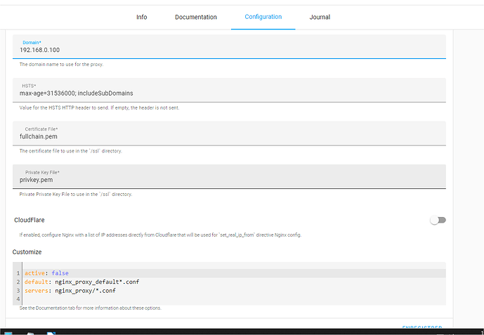

il demarre pas …
raté :wink: on te demande le domaine pas l"ip

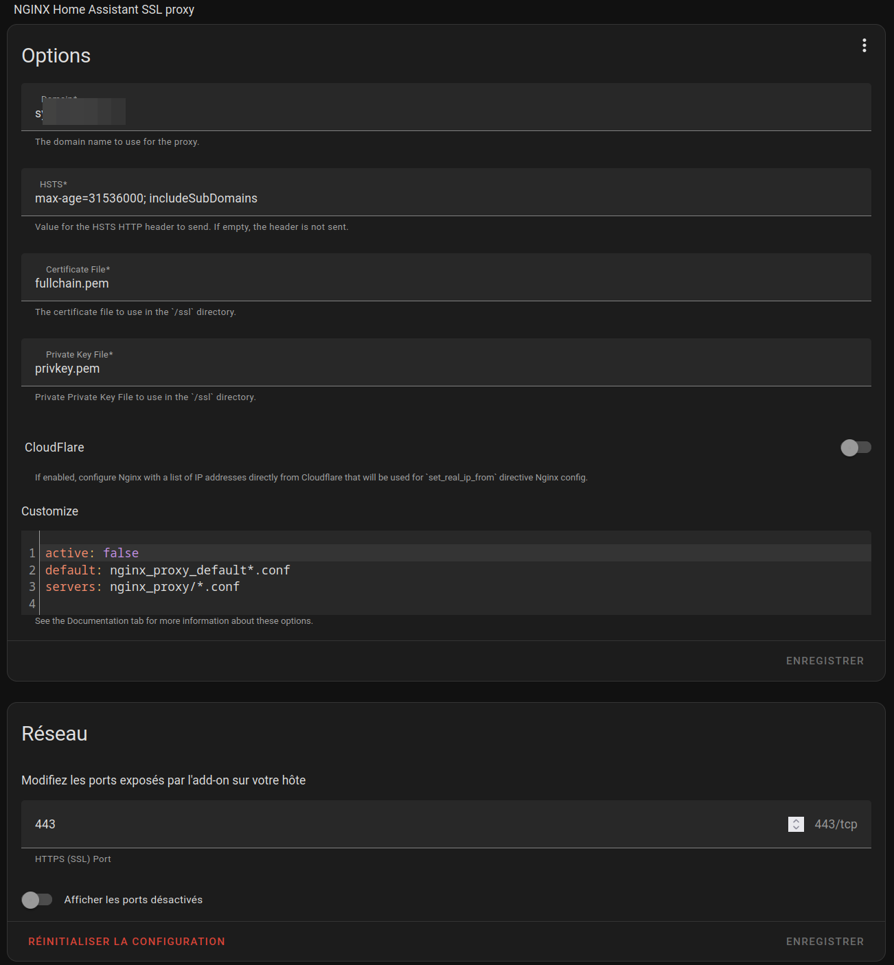

donc tout en haut tu mets ton nom de domaine *****.freeboxos.fr **d’ailleurs vérifies sur ta box il a peut etre changé ???
voila comment c’st chez moi
c’est bon … il a démarré

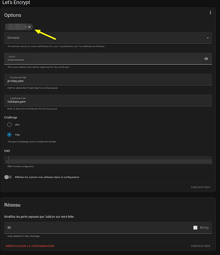

bon tu retournes dans lets’encrypt tu vérifies que tout est bon tu lle lance et la il doit te générer tes certificats
voila comment c’est configuré chez moi
