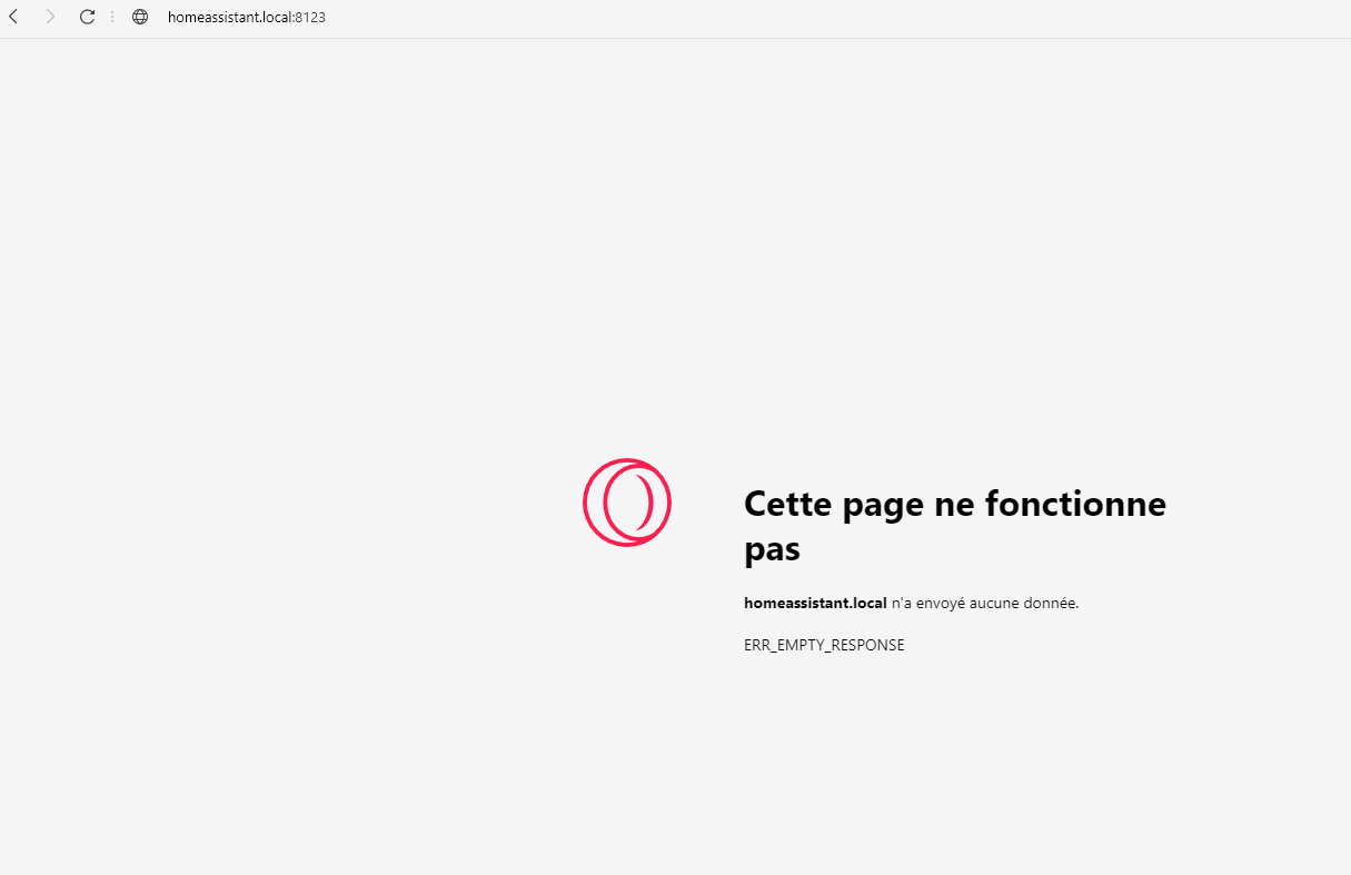

je tente d’accéder à home assistant par l’adresse http://homeassistant.local:1883
mais impossible d’accès. Le scanner ip l’indique pourtant actif.
l’adresse http://homeassistant.local:4357 permet de voir qu’il est connecté est en bonne santé.

Impossible de passer par l’ip non plus

J’ai essayé avec l’adresse ip et le port :8123

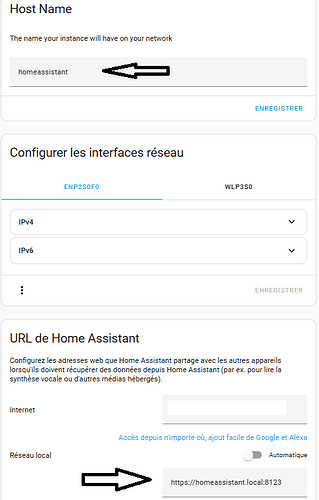

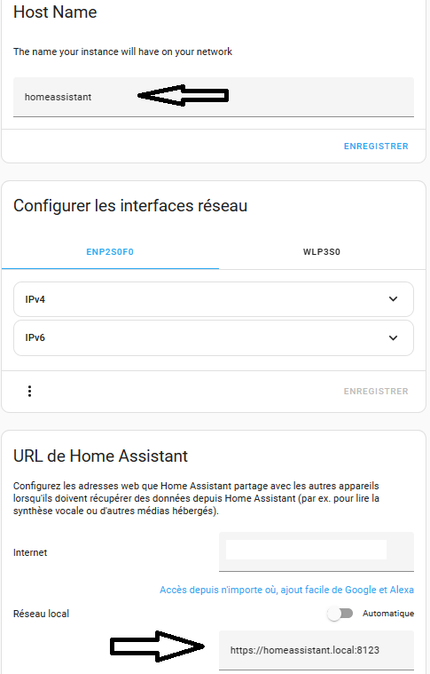

Est ce que c’est lié avec la config avec le SSL et l’accès DNS?
(Parce que je l’ai débranché d’un réseau pour le mettre sur un autre réseau)

Chez mon ami la machine marchait très bien. J’avoue configuré l’accès en SSL et DNS
