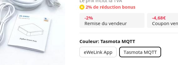

La première question que je me poserais est : qu’ai je acheté ?
Il semble que certains vendeurs proposent des versions déjà flashées pour fonctionner avec autre chose que l’application eWeLink.
Exemple:
ZB-GW03
Si elle n’est flashée, je pense que tu sera obligé de le faire.

Merci, je pense que je vais tester ça mais bon le sZb-gw03 s’appellent gw pour Gateway, ça m’a sans doute induit en erreur
Le produit est bien étiqueté Tasmota-MQTT, donc un problème de moins en effet.
Mais je ne vois pas comment l’intégrer dans mon Zigbee2mqtt, si j’arrivais à l’apairer peut être que j’aurais des éclaircissements
