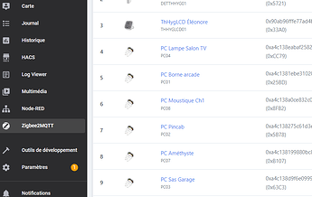

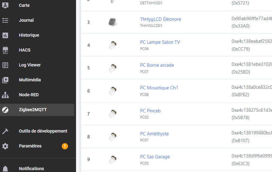

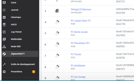

Donc si je reprends ce screenshot, est-ce que le module Z2M de la barre latérale me montrera seulement les objets appairés avec mon Z2M local connecté à mon MQTT (local aussi), ou bien pourrai-je y voir tous les objets, incluant ceux injectés dans ce même MQTT par mes Z2M distants ?
Sinon, aurai-je plusieurs lignes dans la barre latérale?

Tu ne verras effectivement que ceux de ton z2m local. Tu pourras ajouter un tableau de bord avec pour seule vue un panneau contenant une carte web, qui pointera sur la page d’administration du second z2m, ce qui te donnera le même résultat à l’affichage (mais bien 2 lignes séparées). Chaque z2m ne connait pas les objets de l’autre, donc c’est inévitable. Attention également: il faudra que chaque z2m utilise un « topic » de base différent de l’autre, sans quoi tu vas rencontrer des blocages (cf. cette entrée dans le bugtracker de z2m).

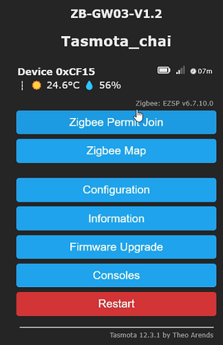

Bonjour, j’ai enfin trouvé un peu de temps pour creuser ce sujet, en effet si les gateways que j’ai achetées pouvaient tenir le rôle de gateway, ça serait top avec une solution hard+soft embarquée, et avec moins de maintenance qu’un Pi+coordinateur USB.
J’ai bien l’interface TASMOTA, la gateway se connecte en ethernet ou en wifi sans problème; je l’ai paramétrée pour injecter ses infos dans le MQTT « central », j’ai bien créé un topic de base différent. La connexion entre la gateway et le MQTT est OK selon les logs de la gateway, mais je ne vois rien apparaitre dans les logs de MQTT.

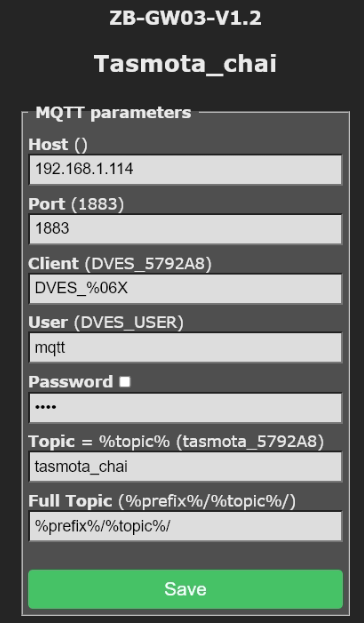

config MQTT de la gateway

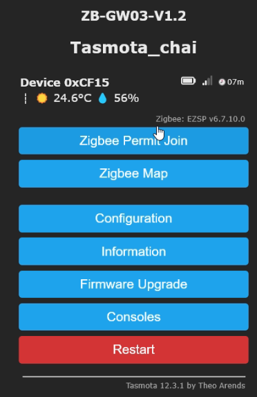

Device 0xCF15 fonctionnel et appairé à la gateway

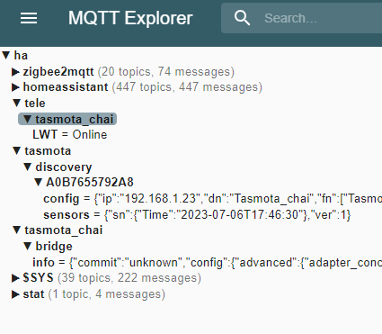

Peut être serait il utile d’installer MQTT-Explorer pour voir se qui arrive sur le broker MQTT.
je viens de l’installer, que dois-je regarder en particulier?
concernant mon tasmota_chai (la gateway distante), j’ai ça
tele
▼tasmota_chai
LWT = Online
▼tasmota
▼discovery
▼A0B7655792A8
config = {« ip »:« 192.168.1.23 »,« dn »:« Tasmota_chai »,« fn »:[« Tasmota_chai »,null,null,null,null,null,null,null],« hn »:« tasmota-chai-eth »,« mac »:« A0B7655792A8 »,« md »:« ZB-GW03-V1.2 »,« ty »:0,« if »:0,« ofln »:« Offline »,« onln »:« Online »,« state »:[« OFF »,« ON »,« TOGGLE »,« HOLD »],« sw »:« 12.3.1 »,« t »:« tasmota_chai »,« ft »:« %prefix%/%topic%/ »,« tp »:[« cmnd »,« stat »,« tele »],« rl »:[0,0,0,0,0,0,0,0,0,0,0,0,0,0,0,0,0,0,0,0,0,0,0,0,0,0,0,0],"swc…
sensors = {« sn »:{« Time »:« 2023-07-06T17:46:30 »},« ver »:1}
▼tasmota_chai
▼bridge
info = {« commit »:« unknown »,« config »:{« advanced »:{« adapter_concurrent »:null,« adapter_delay »:null,« availability_blacklist »:[],« availability_blocklist »:[],« availability_passlist »:[],« availability_whitelist »:[],« cache_state »:true,« cache_state_persistent »:true,« cache_state_send_on_startup »:true,« channel »:11,« elapsed »:false,« ext_pan_id »:[221,221,221,221,221,221,221,221],« homeassistant_legacy_entity_attributes »…
je ne sais pas si ça aide?
