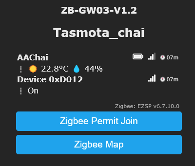

Y a t’il des « devices » ZigBee d’appairés ?
Oui le device 0xCF15

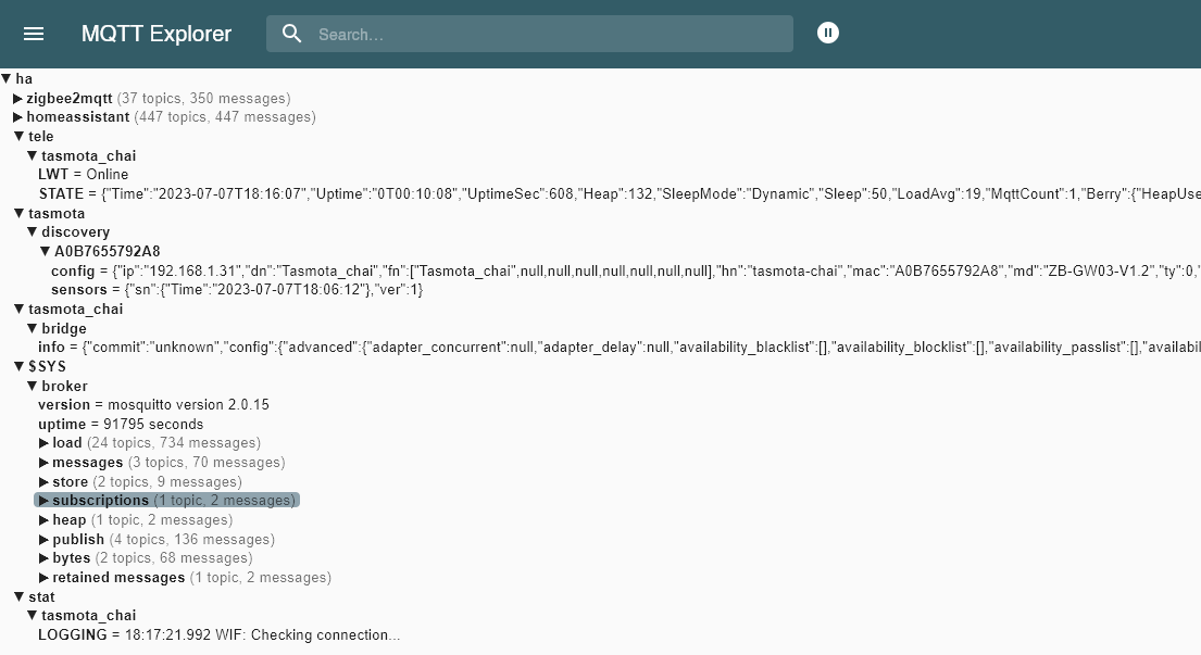

et le MQTT voit passer des trucs…
mais l’objet appairé à la gateway n’apparait pas.
j’ai refait l’exercice en appairant une PC à la gateway tasmota : idem
tout se passe1 bien côté gateway, mais le MQTT ne reçoit que les infos relatives à gateway elle-même, pas relatives aux objets qui lui sont connectés/appairés

Je vois maintenant passer les devices dans MQTT Explorer, les données des sensors remontent bien, mais aucun moyen de les voir dans ma config MQTT
On ne doit plus être loin !

Je vois toujours les messages dans MQTTExplorer
