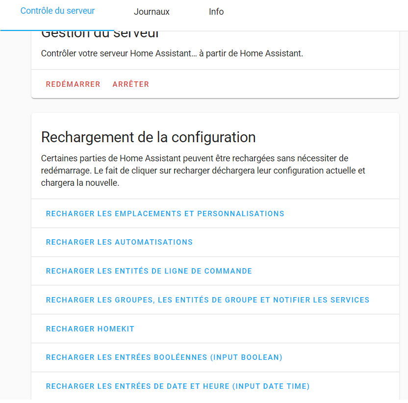

au cas ou as tu rechargé les automations ?
On progresse :wink:
