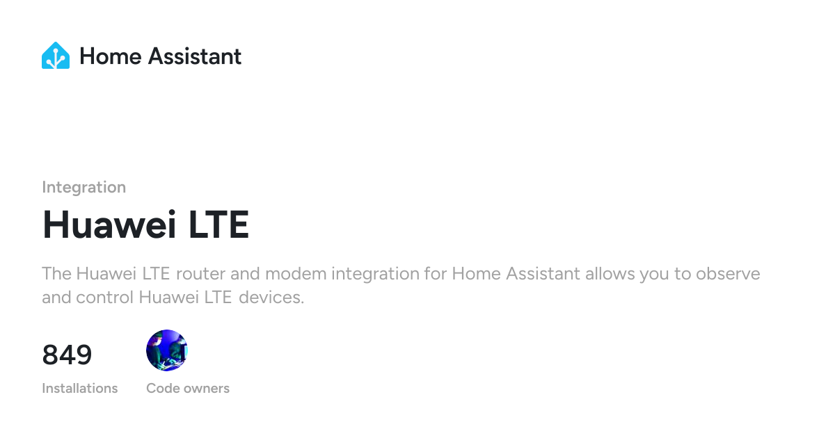

Bj
as tu etais voir ou essayé ceci
Va dans tes antités, et tu aurras tout ce qu'il est possible de piloter ou pas (partie des entités)

Un post que j’avais ouvert
Oui mais a part que ma box est compatible ou que je peux activer ou désactiver la data il me semble pas avoir lu quelques choses concernants le wifi en tant que tel. Juste le wifi guest.
