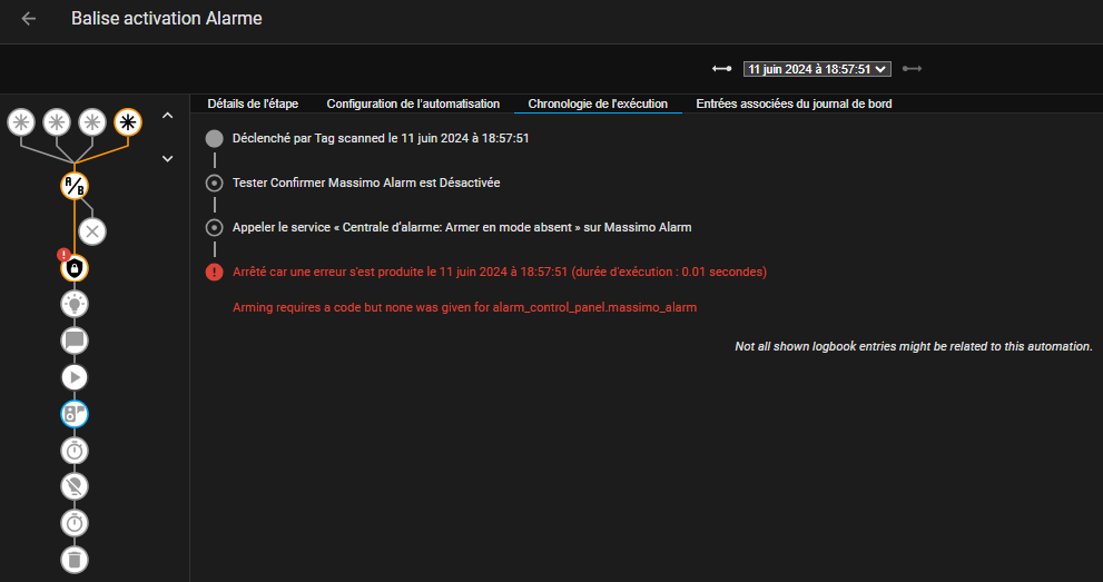

Je m'apperçois que j'ai aussi un souci avec "alarm_control_panel", j'active et désactive avec des tag NFC mais l'activation ne fonctionne plus, il attend un code alors que je n'ai pas ajouté cette fonctionnalité !
Mes filles vont avoir des surprises !
Une idée ? Je n'ai rien ajouté depuis HACS pour l'alarme !

Tu n’utilises pas Alarmo ?
Une vielle histoire en Italie :rofl:
Non, juste alarm_control_panel, je regarderai Alarmo à l’occasion pour voir ce que ça fait de plus :wink:
