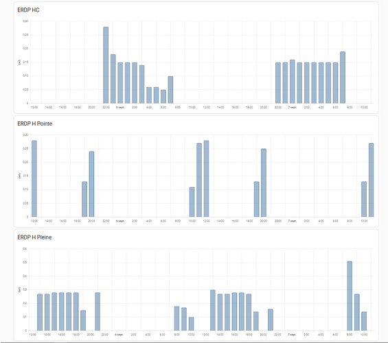

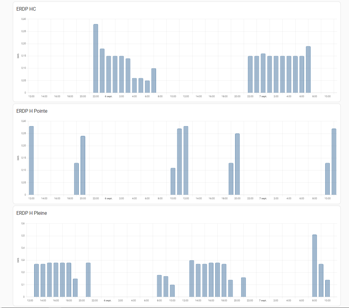

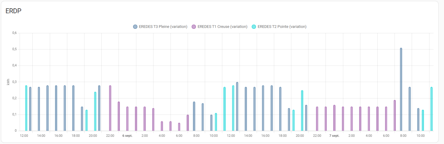

PS @Elpigeondindo
Il y a des cartes " Graphique des statistiques" que tu peux mettre sur Dashboard en mode Barre latérale.
Exemple sur des mesures directes Ici (ERDP) Portugal avec interface ESP
Oui le lixee stocke les données des jours anterieur. Sinon trouver une manipulation pour effacer les données du lixee des jours precedents et ne garder que les stats du jour
Tu as accès au sensor ?, alors possible …
Sinon base de données des stats, un peu plus compliqué !
Exemple carte Graphique statistique sur mes releves ESP

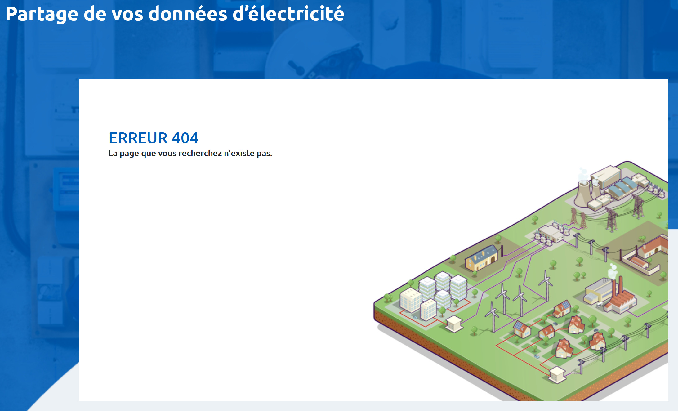

Sûrement un coup de malchance, l’installation s’est très bien passée mais impossible de récupérer le token car en suivant le lien Conso API chez Enedis j’ai un beau 404.
J’ai vérifié que j’étais bien identifié sur le site Enedis avant de cliquer sur le bouton (idem déco) et j’ai reproduit le souci sur firefox et chrome…
Une idée ? Même si je pense que c’est temporaire…
Merci à vous :wink:
Même problème de mon côté
il y a des travaux prévu le 17/09. Ca commence peu être déja et que des services sont offline.
