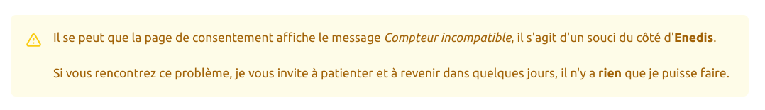

Pour information, il y a un gros problème qui dure depuis plusieurs semaines pour l’obtention des tokens, comme évoqué dans les messages juste au dessus, ainsi que dans le cadre jaune que j’ai mis en évidence sur Conso API. Je pensais que c’était clair mais je le remets ici au cas où

Bonjour, je voudrais tester, j’ai 2 compteurs Linky et j’ai le même probleme sur COnso API, compteur incompatible…
À priori ça bouge un peu chez Enedis… : Compteur incompatible · Issue #26 · bokub/conso-api · GitHub

Le souci chez Enedis à l’air d’être réglé !
Je confirme j’ai pu récupérer mon Token
Bonjour à tous, j’ai deux bonnes nouvelles :tada:
  1. Le problème que vous remontez depuis maintenant un mois (impossibilité de donner son consentement car « compteur incompatible ») est désormais résolu !
    J’aurais aimé que ça avance plus vite, mais malheureusement il s’agit d’un souci qui était 100% du côté d’Enedis, je ne pouvais donc rien faire d’autre que de les relancer par e-mail régulièrement.

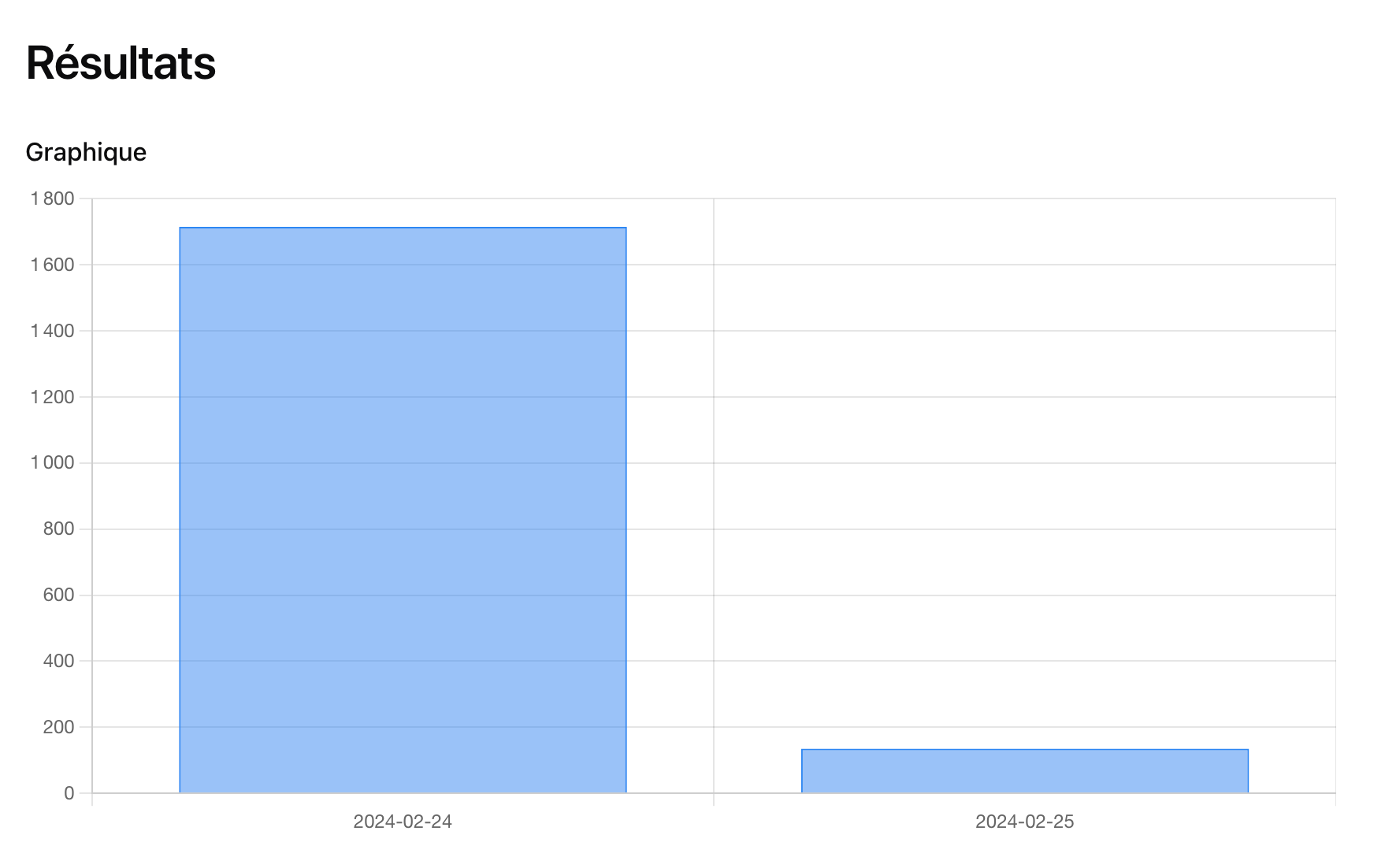

Alors que depuis https://conso.boris.sh/exemples#resultats les données sont bien récupérées :

Successfully retrieved consumption load curve from 2024-02-19 to 2024-02-26
Data import returned 1122 data points from 05/04/2021 to 21/02/2024
L’add-on a bien demandé la courbe de charge du 19 au 26 (donc tout semble OK) mais on dirait que son dernier point reçu est daté du 21.
As-tu regardé dans ton espace Enedis si tu avais des données horaires entre le 21 et le 26 février ? Si oui, que dit Conso API quand tu récupères la courbe de charge depuis la page exemples ?
