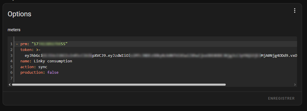

Je suis nouveau et novice dans home assistant. J ai bien suivi le mode d emploi pur l installation mais je n ai aucun retour de données et j ai même l impression qu aucune connexion se fait auprès d Enedis .
voici mes logs:
Merci d avance pour votre aide.
Bonjour @bokub et tout ceux qui s’y connaissent avec le système Linky !
Je fais partie des premiers utilisateurs de ce module et il a toujours bien fonctionné
J’ai depuis peu recommencer depuis zéro ma configuration de Home assistant pour en revenir à des choses plus simples/basique.
cependant ha-Linky me pose des problèmes. Il semble ne pas fonctionner correctement et il ne m’affiche aucune donnée.
Sans titre-5
Malgré le fait que j’ai repris la procédure à la lettre, rien de s’améliore et j’ai voulu donc me connecter à Enedis et là je reçois bien mes données. J’ai même essayé ton autre programme Linky (en ligne de commande) et lui aussi me renvoie bien des données
Y a t-il un paramétrage ou une configuration que je dois faire sur Home assistant pour faciliter le retour des données dans l’interface ?
Merci d’avance
Hello, essaie de faire un reset en suivant la documentation

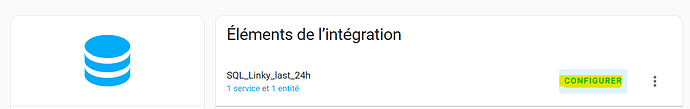

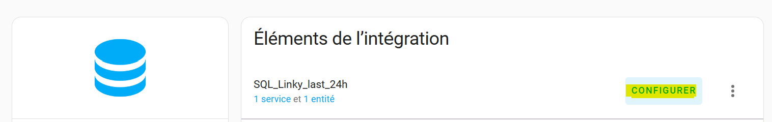

Voici mon intégration SQL :

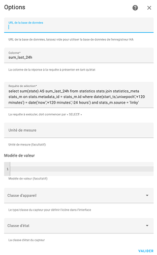

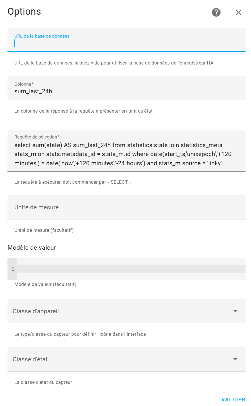

Le code de la requête SQL :
select sum(state) AS sum_last_24h from statistics stats join statistics_meta stats_m on stats.metadata_id = stats_m.id where date(start_ts,'unixepoch','+120 minutes') = date('now','+120 minutes','-24 hours') and stats_m.source = 'linky'
Si tu as des questions n’hésite pas.
