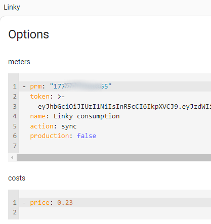

Bonjour à tous ceux qui suivent ce thread et qui réclament le calcul des coûts depuis longtemps
Je viens de rajouter la fonctionnalité à la version 1.5.0 de mon add-on :partying_face:
Comme d’habitude, vous trouverez toutes les informations détaillées dans la documentation
Je vous laisse effectuer la mise à jour et me faire vos retours dans les jours à venir !

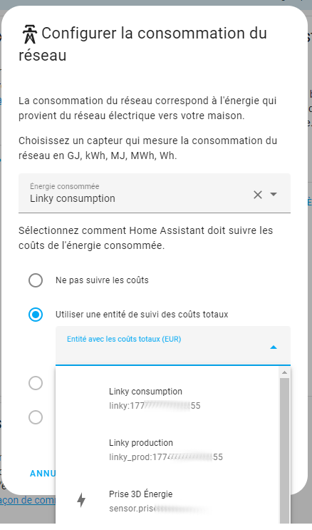

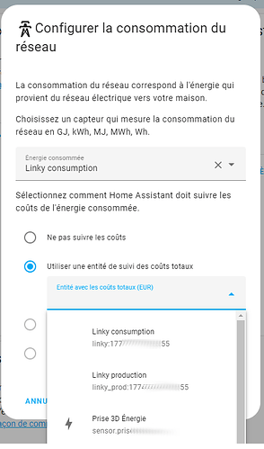

Malheureusement j’ai l’impression que quelque chose m’échappe. Je pense avoir une configuration correcte (j’ai fait simple pour commencer) mais je ne peux pas sélectionner d’entité de coût. J’ai les même choix qu’avant…
Peux-tu me dire ce que j’ai raté ?

Peut être que tu n’as aucune donnée. Dans ce cas il faut soit attendre demain, soit faire une remise à zéro
C’était ça ! Un reset et un sync et maintenant j’ai l’entité et donc les coûts !!

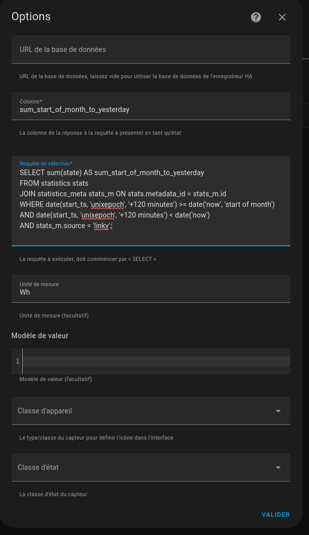

Pour ceux que ça intéressent, j’ai un peu modifié la requête SQL pour avoir la consommation depuis le début du mois, ça correspond aux graphs du site Enedis :slight_smile:
SELECT sum(state) AS sum_start_of_month_to_yesterday
FROM statistics stats
JOIN statistics_meta stats_m ON stats.metadata_id = stats_m.id
WHERE date(start_ts, 'unixepoch', '+120 minutes') >= date('now', 'start of month')
AND date(start_ts, 'unixepoch', '+120 minutes') < date('now')
AND stats_m.source = 'linky';
Cela donne cette configuration avec l’intégration SQL
