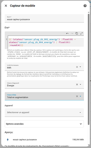

Tu dois pouvoir le faire avec un Template capteur.
et en utilisant un Template pour additionner tes puissance (dans etat).

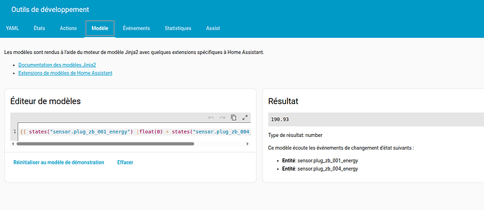

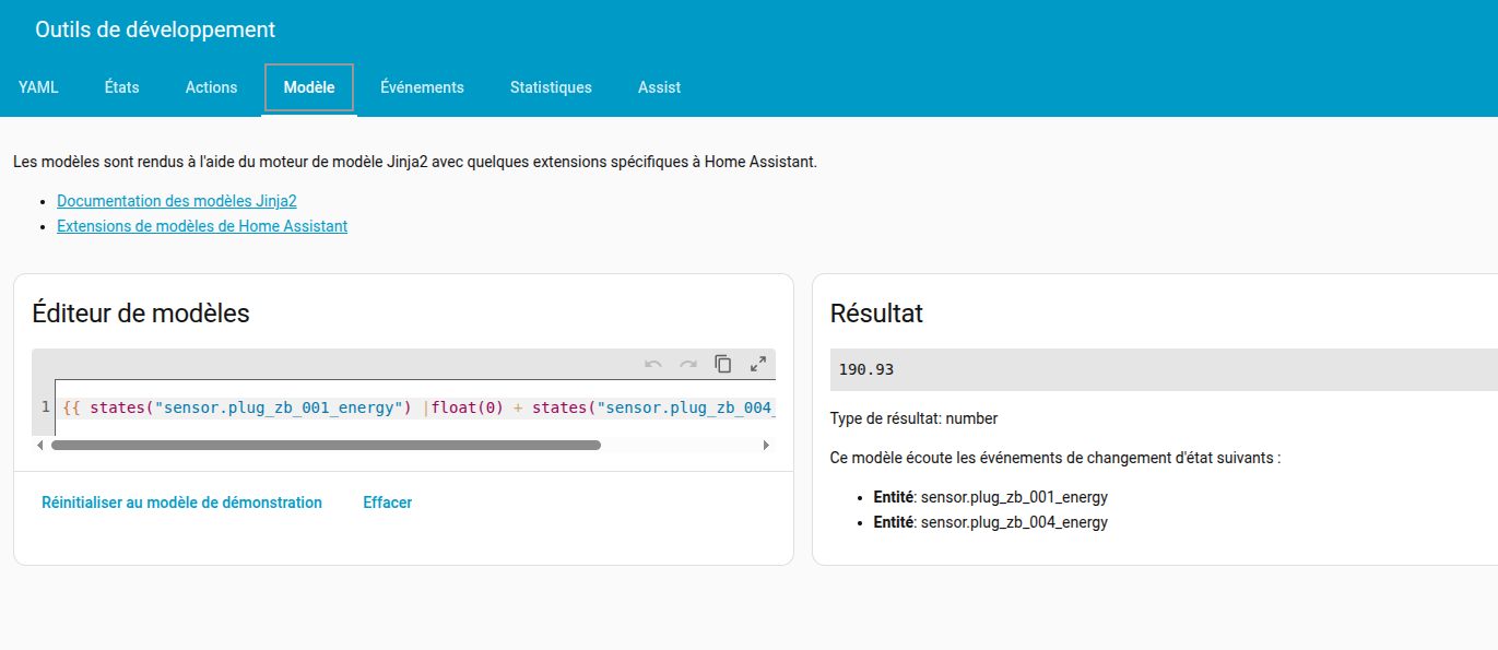

{{ (states("sensor.plug_zb_001_energy") |float(0) + states("sensor.plug_zb_004_energy") | float(0)) |round(2)}}
J’ai juste un toute, sur la classe d’etat je ne sais plus si c’est « total » ou « total en augmentation » qu’il faut utiliser
Fait un essai avec tes capteur dans outils/modèles si c’est bon tu pourras faire ton Template capteur.
de toutes manières, le capteur créé par le template devra avoir les mêmes caractéristiques que les capteurs originaux.

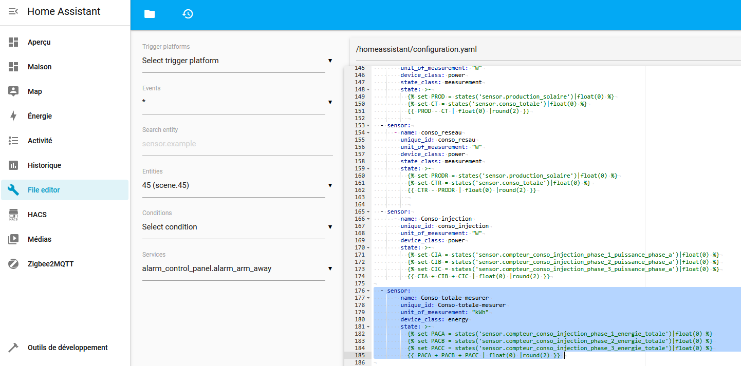

pour ce même besoin j’avais trouvé sur le forum ceci
   - sensor:
      - name: Conso-totale-mesurer
        unique_id: Conso-totale-mesurer
        unit_of_measurement: "kWh"
        device_class: energy
        state: >-
          {% set PACA = states('sensor.compteur_conso_injection_phase_1_energie_totale')|float(0) %}
          {% set PACB = states('sensor.compteur_conso_injection_phase_2_energie_totale')|float(0) %}
          {% set PACC = states('sensor.compteur_conso_injection_phase_3_energie_totale')|float(0) %}
          {{ PACA + PACB + PACC | float(0) |round(2) }}
code a ajouter dans le fichier configuration.yaml avec file editor
tu affectes a une variable (dans mon cas PACA pour PAC phase A) l’état de ton module.
Dans cet exemple c’est un autre capteur d’énergie ‹ sensor.compteur_conso_injection_phase_1_energie_totale › car j’ai pour ma PAC déjà l’information conso total sur mon module Disjoncteur PAC
Ensuite tu additionnes, sur la dernière lignes la Conso de tes 3 phases de ta PAC
puis tu ajoutes le nouveau sensor ‹ Conso_totale_mesurer › dans ton tableau de bord
J’ai modifié le nom d’affichage pour que ce soit plus parlant
renommes les éléments selon tes choix et sélectionne les bons modules

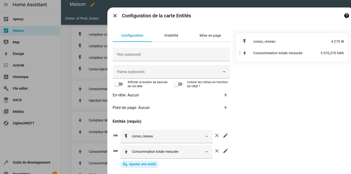

Les 2 solutions fonctionnent et arrivent au même résultat, top :flexed_biceps: !
Cependant, j’ai un souci lors des mises à jour de HA (et il y en a pas mal…) !

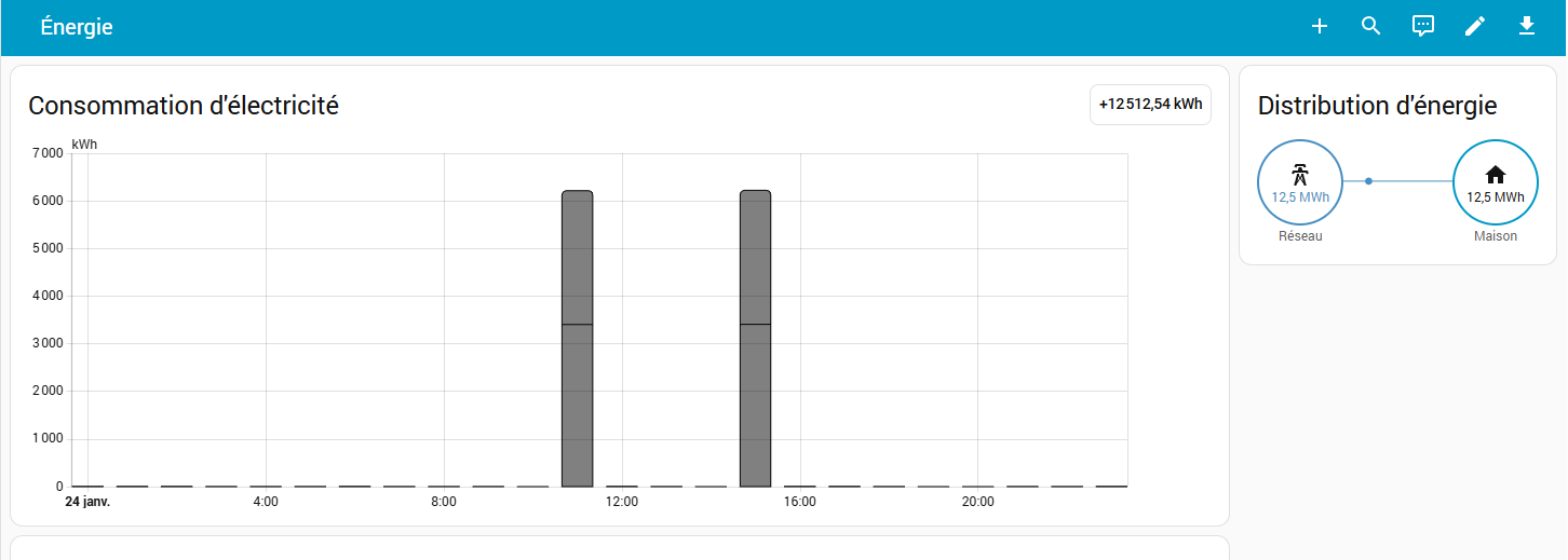

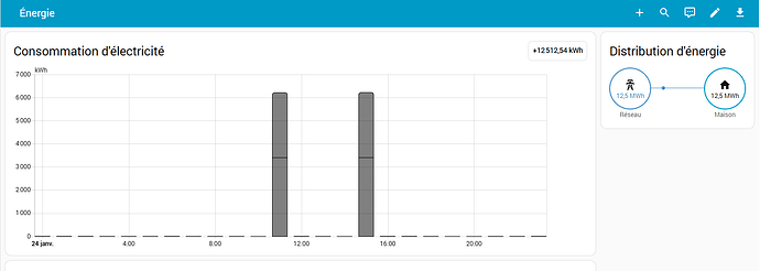

En effet, après mise à jour, mon tableau de bord énergie devient complètement fou et cela est dû (à mon avis) au fait que ce nouveau compteur repart du total qu’il avait avant la mise à jour, je me retrouve donc avec des Mwh à la place des kwh…

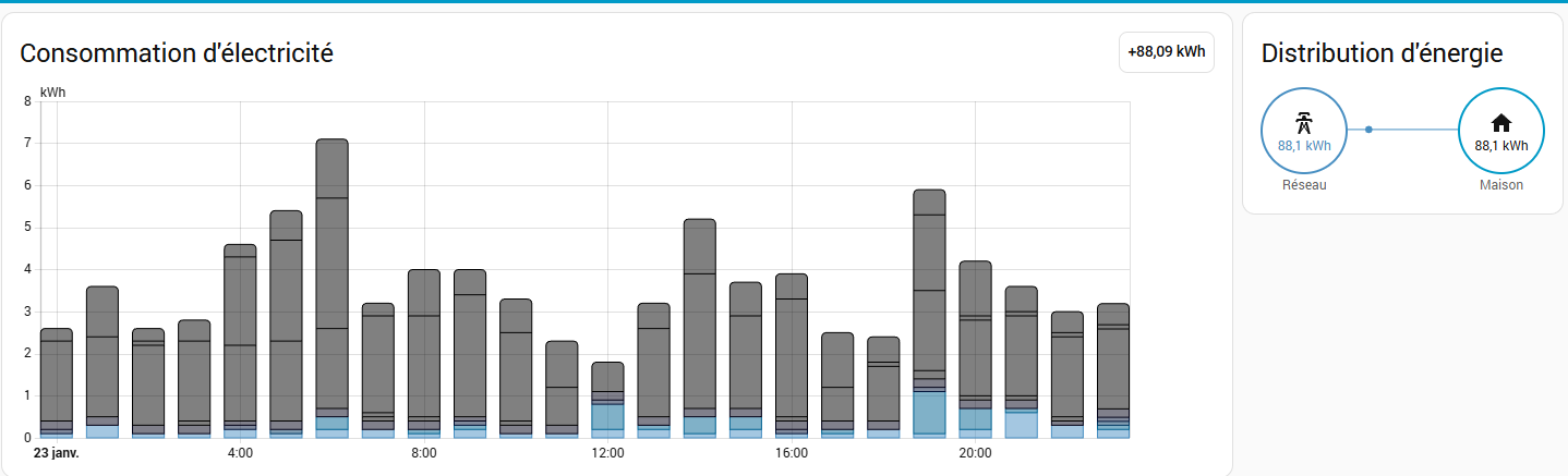

Alors que d’habitude, ça fonctionne plutôt bien :
Auriez-vous une idée d’où je dois fouiller pour palier à ce problème ?
Merci d’avance
Bonne soirée
Romain

ce n’est pas lié à la mise à jour en soit, mais surement du compteur qui surement envoie une première valeur à zero ou quelque chose comme ça quand il se reconnecte.
Et le dashboard énergie, lui il regarde l’évolution de la valeur, à chaque heure, plus ou moins en prenant la valeur max sur une heure moins la valeur minimum…
Il faudrait s’intéresser eux valeurs enregistrées dans tes 3 entités au moment où ça arrive.
Il doit surement y avoir une mauvaise valeur.
Ce qui est bien c’est que maintenant que tu as une entité qui fait la somme, tu peux agir et filtrer les mauvaises valeurs… mais avant ils faut trouver la mauvaise valeur comme je le disais plus haut.
