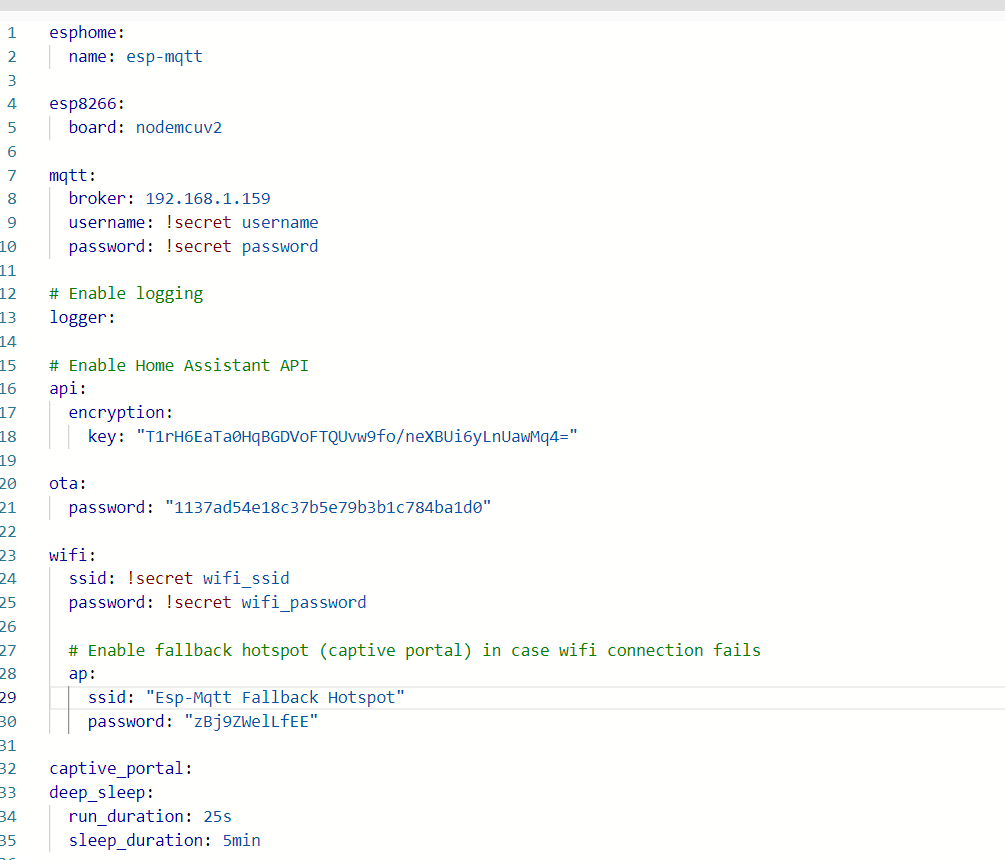

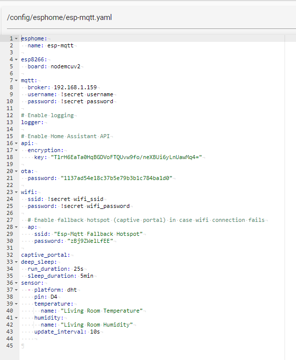

voici la programmation de mon esp
je n’ai pas mis cette ligne donc normalement par défaut elle doit être sur True (je pense)

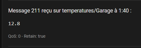

quand je regarde avec MQTT Explorer ,la valeur reste affichée

J’ai essayé de comprendre ton esphome, malgré le fait que tu n’ai pas partagé ton code en mode texte préformaté
Ca aide à la lisibilité quand même pour le YAML.
Normalement si tu utilises l’écoute MQTT intégrée à HA dans les options de config de l’intégration MQTT. Et que tu te met sur ton topic d’état de ta température, tu devrais voir si c’est en retain ou pas.
MQTT Explorer devrait aussi donner ces infos ça fait partie des headers de base d’une message MQTT.

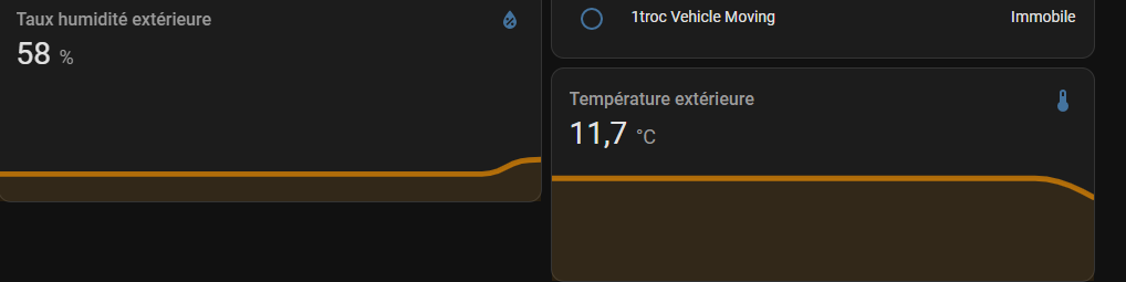

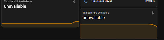

MQTT explorer me donne la température et la conserve.Par contre sur l’affichage de Home Assistant il ne me l’affcihe pas et me met indispnible.Comment pourrais je garfder afficher la dernière valeur ?
Salut tu as regardé le will_message?
J ai desactive le message d abscence et de naissance danw l ad on de Mqtt sur HA. C est pareil. Ce qui est bizarre c est que j ai la courbe des 24 heures mais c est la temperature qui ne s affiche pas.

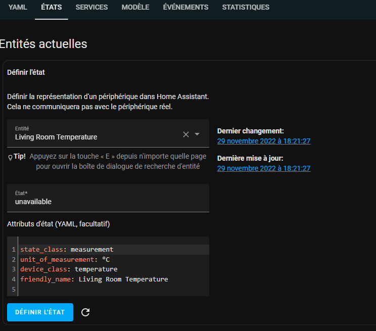

Peux-tu nous faire voir les attributs de ton entité température ?

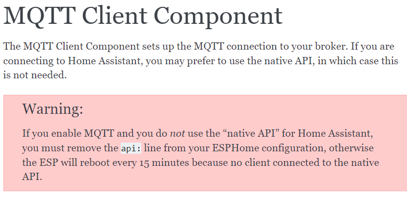

Maintenant côté ESPHome, tu n’aurais pas un conflit en MQTT et l’API native, comme le dit la doc.
Dans ton yaml tu as les 2 activés.
bonsoir
voici la capture d’écran pour l"entité

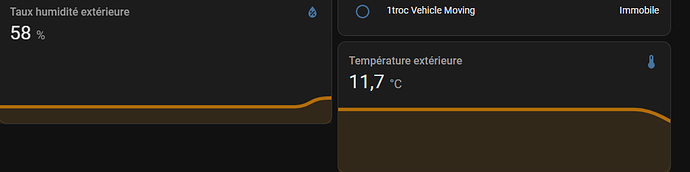

la valeur s’affiche mais seulement pendant un laps de temps car mon esp se met en sommeil profond. Comme je veux me servir des données pour mon magic mirror ,les données passent par MQTT puis sont déversé sur HA.
Je voudrai seulement que la température reste affiché car l’historique reste affiché.
